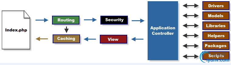

  上一节(CI框架源码阅读笔记1 - 环境准备、基本术语和框架流程)中,我们提到了CI框架的基本流程,这里再次贴出流程图,以备参考:
作为CI框架的入口文件,源码阅读,自然由此开始。在源码阅读的过程中,我们并不会逐行进行解释,而只解释核心的功能和实现。

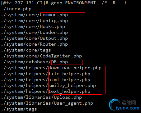

  为什么一开始就要配置ENVIRONMENT?这是因为,CI框架中很多组件都依赖于ENVIRONMENT的配置,我们看一下system中,引用ENVIRONMENT的地方:
可以看到,很多组件都依赖于ENVIRONMENT.例如,查看system/config/Common.php, 这其中有一段引入配置文件的代码,是这样实现的:
if ( ! defined('ENVIRONMENT') OR ! file_exists($file_path = APPPATH.'config/'.ENVIRONMENT.'/config.php'))
$file_path = APPPATH.'config/config.php';
  在CI框架中,很多配置文件都是通过这种方式引入的,因此ENVRIONMENT对于CI框架的正确运行时必须的,所以需要在开始的时候配置好ENVIRONMENT。设置ENVIRONMENT的一个好处是:可以很方便的切换系统的配置而不必修改系统代码。例如,在系统进入测试阶段时,database配置为测试的数据库,而在系统测试完毕时,database切换到线上的数据库。这好比是用一个开关控制了系统的环境切换,自然是非常方便的。
