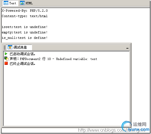

  A.一个变量没有定义,我们该怎么样去判断呢?
<?php
#不存在$test 变量
$isset= isset($test)?"test is define!":"test is undefine!";
echo "isset:$isset\r\n";
$empty=!empty($test)?"test is define!":"test is undefine!";
echo "empty:$empty\r\n";
$is_null=is_null($test)?"test is define!":"test is undefine!";
echo "is_null:$is_null\r\n";
  测试结果是:
  结果出来了:empty,isset首先都会检查变量是否存在,然后对变量值进行检测。而is_null 只是直接检查变量值,是否为null,因此如果变量未定义就会出现错误!
