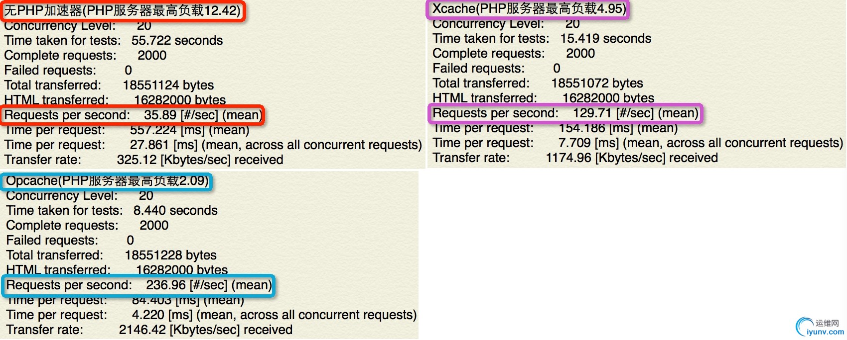

  测试步骤
# 另找一台虚拟机,对HTTPD服务器(192.168.1.110)进行压力测试
# 测试工具使用Apache自带的基准测试工具ab即可
# 测试方法如下:
ab -c 20 -n 2000 http://192.168.1.110:8080/index.php
# 注:测试采用20并发,在不影响访问的情况下,查看xcache加速器的加速效果;测试页面使用上一讲刚部署的phpMyAdmin的登录页面index.php即可
# 注:为了更好的测试出PHP加速器的缓存特性,可连续多测试几次,得到稳定值
  测试结果对比
  从上图可以看出,PHP加速器对PHP程序的执行过程加速明显;综合每秒的请求数和PHP服务器的负载来看:
  xcache使得PHP程序的执行效率提升了3-4倍;
  Opcache使得PHP程序的执行效率提升了6-7倍;
  据说hhvm对PHP程序的加速效果更加强悍,敬请期待!
