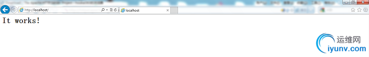

  安装完成后Apache根目录默认为<Apache安装目录>\htdocs,目录下的默认文档是index.html。打开浏览器输入地址:http://localhost/,可见:

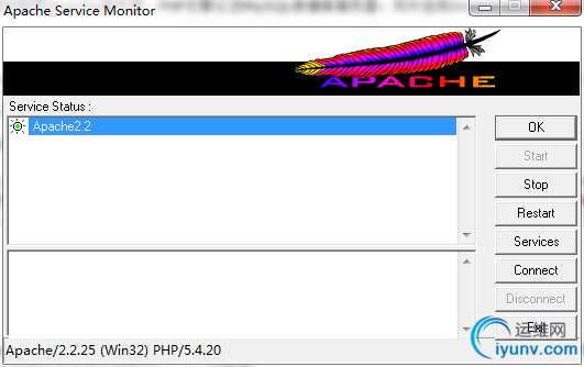

  管理Apache服务器:启动Apache服务器后,在Windows系统托盘中会显示一个 DSC0001.png 的图标,打开如下,可以启动、停止或重启Apache服务器,在这个监视窗口中,还可以通过Service打开Windows的服务管理控制台(在控制台下也可以实现对Apache的管理)。

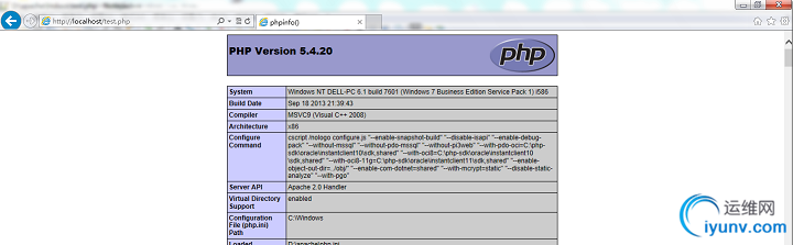

  测试PHP,新建test.php,输入:<?php phpinfo();?>,如下:

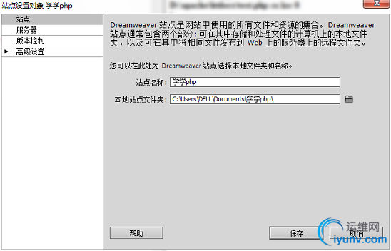

  在工程中可以选择Adobe Dreamweaver作为PHP网站的开发工具,为了充分利用Dreamwear的各项功能,必须定义一个站点。
  注:dreamweaver8还是Macromedia公司的,到9开始该公司被Adobe公司收购了,那时候Adobe公司的photoshop等软件正好版本到了cs3,于是就让dreamweaver也同时以cs3来作为版本号,所以dreamweaver9是dreamweaver cs3;dreamweaver10是dreamweaver cs4,这里使用的是Dreamweaver_11_5_LS3.exe(CS5)
  1.选择站点->新建站点,输入站点名和本地站点文件夹(DW用于管理文件)

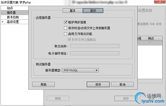

2.选择或添加服务器远程或测试
服务器模型选择:PHP MySQL
  按F12可在浏览器中查看网页结果。
