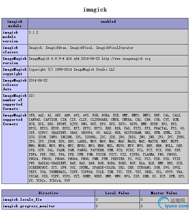

第三步、检查
  如果一切正常,重启后在 phpinfo 里应该能看到 imagick 项,如:
  如果找不到,则返回第一步,更换不同版本的 ImageMagick 重新安装并重新调试。
