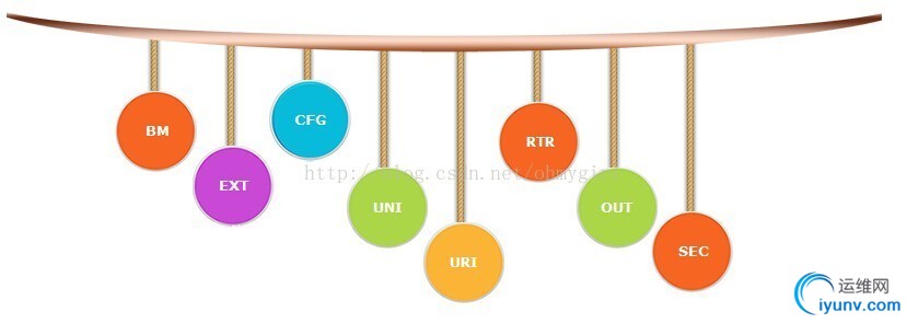

  上一篇博客(CI框架源码阅读笔记4 引导文件CodeIgniter.php)中,我们已经看到:CI中核心流程的核心功能都是由不同的组件来完成的。这些组件类似于一个一个单独的模块,不同的模块完成不同的功能,各模块之间可以相互调用,共同构成了CI的核心骨架。
  从本篇开始,将进一步去分析各组件的实现细节,深入CI核心的黑盒内部(研究之后,其实就应该是白盒了,仅仅对于应用来说,它应该算是黑盒),从而更好的去认识、把握这个框架。
  按照惯例,在开始之前,我们贴上CI中不完全的核心组件图:
  由于BenchMark是CI中第一个加载的core组件,因此我们的分析首先从该组件开始。BenchMark的含义非常明确,使用过BenchMark工具的同学应该比较清楚,这是一个基准组件。既然是BenchMark,我们便可大胆猜想,BM组件的主要功能就是记录程序的运行时间、内存使用、cpu使用等情况。
