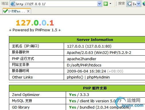

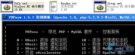

  1、安装PHPnow。把安装包PHPnow-1.5.3.zip解压到一个地方,像我这里解压到“D:\soft\PHP”,然后双击PHP文件夹中的“Setup.cmd”开始安装,中间安装到MySql的时候会提示你输入数据库用户名和密码,本地测试用一般就都设为“root”。安装完成后在浏览器输入以下地址http://127.0.0.1/,如果成功的话,你将会看到如下画面:
    注意:如果你的系统之前有安装IIS,并且IIS是运行着的,要先把IIS停止掉,不然80端口会冲突,虽然通过“PnCp.cmd”工具可以修改Apache端口,但不建议这样改。

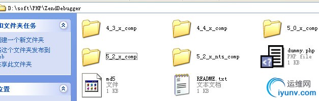

    2、安装ZendDebugger。把ZendDebugger-5.2.14-cygwin_nt-i386.zip解压到PHPnow安装目录,即“D:\soft\PHP”,然后把ZendDebugger-5.2.14RC9-cygwin_nt-i386文件夹名字改成ZendDebugger这样短文件名,进到ZendDebugger目录,我们可以看到下面那样的文件结构:
    现在要把文件夹中的X_X_x_comp文件夹重命名为php-X.X.x,比如将“5_2_x_comp”重命名为“php-5.2.x”,因为我的测试环境都是php5.2的,所以我可以只改“5_2_x_comp”这一个文件夹。这里的改动是为了等一下在php.ini中配置它。

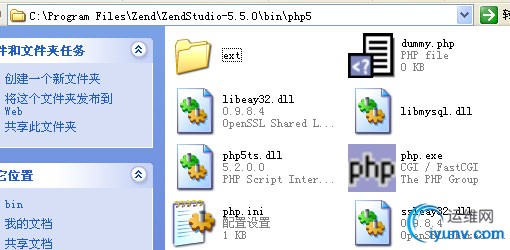

    注意:这里指的PHP配置文件是网站依赖的PHP配置文件,不是下面提到的Zend Studio目录下的php.ini文件(Zend Studio也自带了几个不同版本的PHP),如下图:

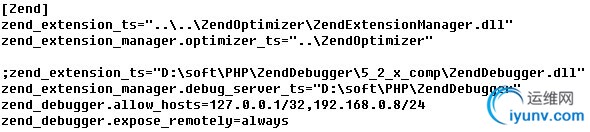

    修改&#8220;D:\soft\PHP\php-5.2.9-2-Win32\php-apache2handler.ini&#8221;文件。用记事本打开该文件,移动侧栏滚动条至最底部,在文档尾部可以发现以下配置节点:
    在其尾部追加:
  zend_extension_manager.debug_server_ts="D:\soft\PHP\ZendDebugger"
zend_debugger.allow_hosts=127.0.0.1/32,192.168.0.8/24
zend_debugger.expose_remotely=always
  最终应该像这样:
    解释一下:
  (1);zend_extension_ts="D:\soft\PHP\ZendDebugger\5_2_x_comp\ZendDebugger.dll"这是我注释的,因为这样设置zend_extension_ts重复,出现不能与ZendOptimizer共存情况。
  (2)、zend_extension_manager.debug_server_ts="D:\soft\PHP\ZendDebugger",这里指到目录就行了,PHP会自动根据自己版本去下面找php_X_X_X这样文件夹下面的dll文件,这也是上面我们为什么要对ZendDebugger下面子目录改名的原因。

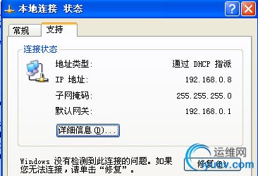

  (3)、zend_debugger.allow_hosts=127.0.0.1/32,192.168.0.8/24,这里后面的192.168.0.8改成你自己的IP就行了,可以像下面那样查看到自己的IP地址:
    后面的&#8220;32&#8221;,&#8220;24&#8221;不用改,它们不是目录名,而是子网掩码类型代号,&#8220;32&#8221;代表&#8220;255.255.255.255&#8221;,&#8220;24&#8221;代表&#8220;255.255.255.0&#8221;。
  在浏览器打开:http://127.0.0.1/phpinfo.php,如果能看到如下信息则表明安装成功,注意看最后一行&#8220;with Zend Debugger v5.2.14, Copyright (c) 1999-2008, by Zend Technologies&#8221;。回到http://127.0.0.1/我们发现组件支持框里Zend Optimizer支持情况还是&#8220;Yes&#8221;的,说明我们Zend Debugger与Zend Optimizer是共存运行的(网上提供好些教程是不共存运行的,那样不够完美)。

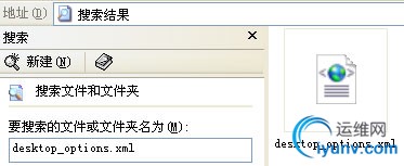

    3、安装Zend Studio。解压ZendStudioEnterpriseEdition-v5.5.0.270.rar,执行解压文件后的win_setup.exe文件,默认一路Next下去,这样就把Zend Studio成功安装在C盘了。运行它,然后关闭,因为默认是英文的,我们去改成中文。在C盘(即Zend Studio安装所在盘),搜索文件&#8220;desktop_options.xml&#8221;,如下图。
    找到后用记事本打开,找到:

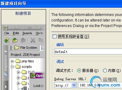

  从&#8220;开始菜单&#8221;找到&#8220;Zend Development Environment(Zend Studio)&#8221;并运行它。新建一个项目,并在这个项目中引入一个开发好的源码包,我这里的源码包在&#8220;D:\soft\PHP\htdocs\cms&#8221;,这cms是SupeSite7.0程序,在新建项目的调试选项里设置成像下图,其中Debug Server URL也可以是127.0.0.1这样的地址,只要几处设置同步就行:

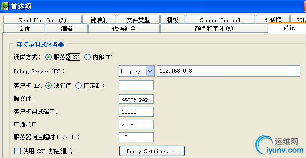

    另外&#8220;工具&#8221;菜单&#8220;首选项&#8221;的&#8220;调试&#8221;标签也设置成如下图:
    现在检查一下:
    成功的话将显示&#8220;已与Debug Server成功连接。&#8221;对话框。

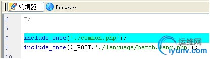

    按调试按钮后,直接转到源码,光标定位在第一个语句了(这里我没有设置断点,并以F5方式调试程序),像下面那样:

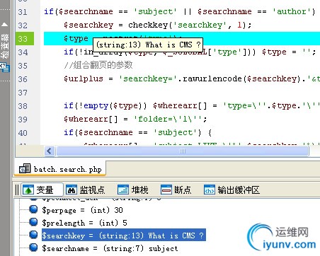

    现在我们测试一下点击一个按钮提交表单值并捕获它。像下图那样,点&#8220;搜索&#8221;按钮后看关键字&#8220;What is CMS ?&#8221;是被如何处理的。你操作顺序必须像这样:打开http://127.0.0.1/cms/batch.search.php&#8212;>输入关键字&#8220;What is CMS ?&#8221;&#8212;>点击&#8220;搜索&#8221;按钮&#8212;>点击浏览器工具栏的&#8220;介壳虫&#8221;按钮。
    调试后我们可以看到&#8220;What is CMS ?&#8221;是用什么变量存储并被处理的。如下图:
