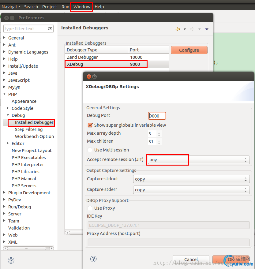

  3.在Eclipse中配置Xdebug调试,首先菜单Window->Preferences->PHP->Debug->Installed Debuggers->XDebug ,如图

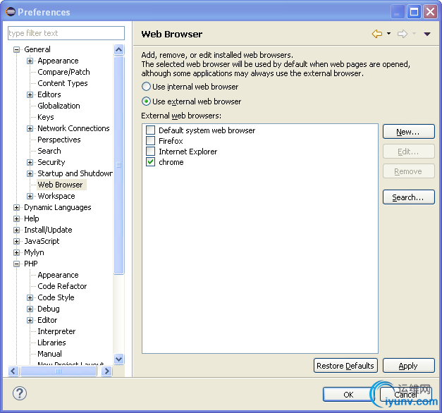

  4.设置Eclipse中默认的调试浏览器,设成chrome

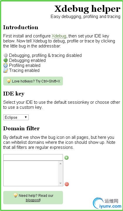

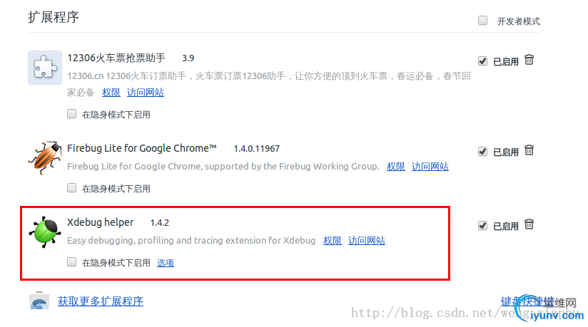

  5.Chrome谷歌浏览器安装xdebug扩展程序" xdebug helper ",安好以后在扩展程序里设置一下
  将扩展程序设成eclipse。

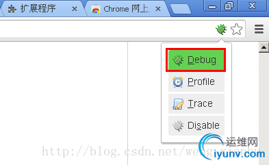

  6.用chrome访问服务端页面,下面图中点击debug
  然后刷新页面,会自动跳到eclipse里面,开始调试吧:)
