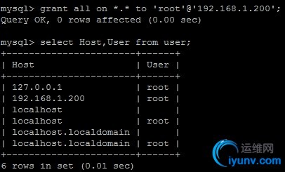

第八步:通过远程的方式连接mysqld数据库,既连接192.168.1.200(虚拟IP地址)
1、授权192.168.1.200允许被访问
2、在mysql1上,连接mysql数据库
mysql -h 192.168.1.200 -uroot
