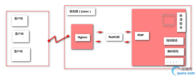

        apache一般是把php当做自己的一个模块来启动;而ngnix则是把http请求变量转发给php进程,即php独立进程,与ngnix通信,这种方式叫做FastCGI运行方式。
        所以,apache所编译的php不能用于ngnix。
      先看一个简单的图:

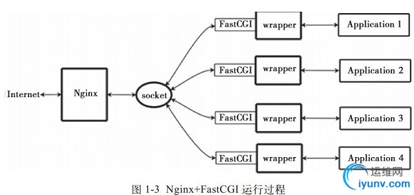

    2、Nginx+FastCGI运行原理
      Nginx不支持对外部程序的直接调用或者解析,所有的外部程序(包括PHP)必须通过FastCGI接口来调用。FastCGI接口在Linux下是socket(这个socket可以是文件socket,也可以是ip socket)。
      wrapper: 为了调用CGI程序,还需要一个FastCGI的wrapper(wrapper可以理解为用于启动另一个程序的程序),这个wrapper绑定在某个固定socket上,如端口或者文件socket。当Nginx将CGI请求发送给这个socket的时候,通过FastCGI接口,wrapper接收到请求,然后Fork(派生)出一个新的线程,这个线程调用解释器或者外部程序处理脚本并读取返回数据;接着,wrapper再将返回的数据通过FastCGI接口,沿着固定的socket传递给Nginx;最后,Nginx将返回的数据(html页面或者图片)发送给客户端。这就是Nginx+FastCGI的整个运作过程,
    所以,我们首先需要一个wrapper,这个wrapper需要完成的工作:
  • 通过调用fastcgi(库)的函数通过socket和ningx通信(读写socket是fastcgi内部实现的功能,对wrapper是非透明的)
  • 调度thread,进行fork和kill
  • 和application(php)进行通信

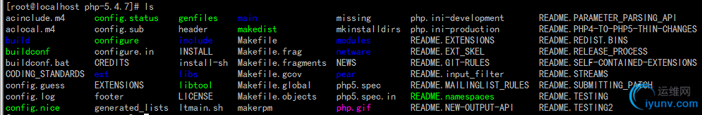

     4、编译并安装
      ./configure --prefix=/usr/local/fastphp  --enable-fpm --with-mcrypt \
      --enable-mbstring --disable-pdo --with-curl --disable-debug  --disable-rpath \
      --enable-inline-optimization --with-bz2  --with-zlib --enable-sockets \
      --enable-sysvsem --enable-sysvshm --enable-pcntl --enable-mbregex \
      --with-mhash --enable-zip --with-pcre-regex --with-mysql --with-mysqli \
      --with-gd --with-jpeg-dir
      make all install

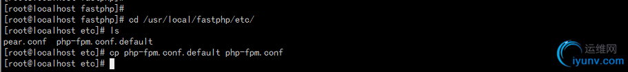

  6、将php配置文件复制一份

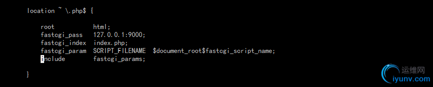

  7、修改nginx配置文件以支持php-fpm
    首先打开ngnix配置文件
      vim /usr/local/ngnix/conf/ngnix.conf
    在server段里加入以下代码
    保存

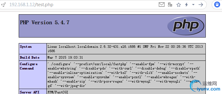

  9、在根目录下创建测试文件test.php做个简单的测试
  10、测试成功
