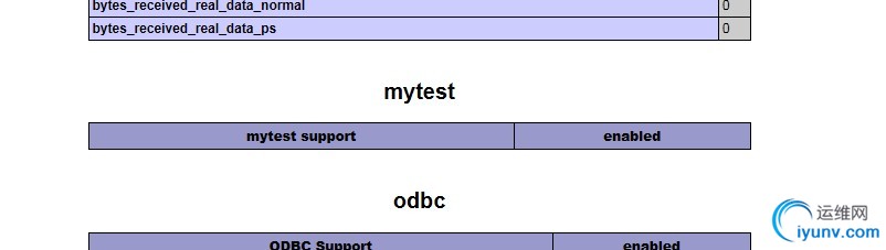

    这样就可以正常编译了(按Release_TS编译),在PHP源码目录下的Release_TS目录下生成了php_mytest.dll,将其拷贝到PHP二进制文件目录下的ext目录中,修改其php.ini文件,加上extension=php_mytest.dll,在命令行用php -i命令来查看模块是否加载成功了:
mytest
mytest support => enabled
  以上基本上没用问题,只是到了PHP5.3.10后PHP开发组已经将上面的inlcude问题和下面的PRINTF问题解决了,不用改其他源代码,直接编译即可。

  好了,OK!
  如图
