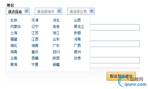

  图2 点击第一级菜单
  说明:这种下拉方式我第一次真正注意到,平时也许用到过但是没有察觉。我感觉这种方式体验相对于传统下拉菜单非常好,对于数据量不多的数据可以采用这种方式,对于数据量稍大的数据,也许能做成 ajax 翻页的形式,不过我没有见过。此时后两级菜单仍然不可用。下拉数据的格式是 n 行 4 列。

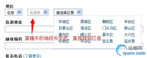

  图3. 选择一个直辖市,比如北京
  说明:直辖市"北京"的第二级菜单默认自动选择了北京,而且用户不能修改;第三级菜单"区县"自动展现。选择完这一级就完成了填写工作。

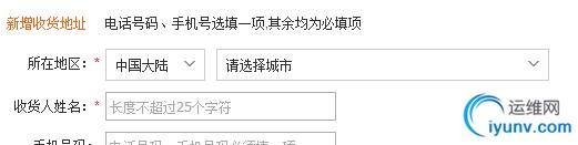

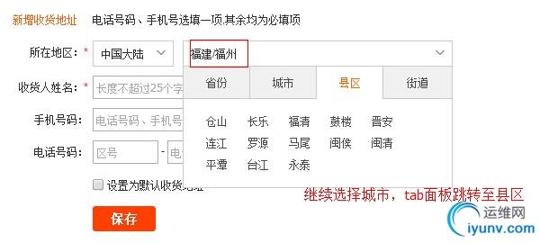

2. 淘宝 【返回目录】【下一节:京东】
  图1. 默认显示界面
  说明:固定两级联动菜单,第一级是选择国内国外,第二级是选择城市 ( 所有的省市区县都包含在这一级的下拉菜单中 )。
  图2.点击"请选择城市"
  说明:和亚马逊一样,下拉出现的是一个面板,不同的是它这个是个 tab 面板,省、市、县包括街道这四级都包含在这里面了,默认显示省份,所有的省份按首字首拼进行分类和排列。

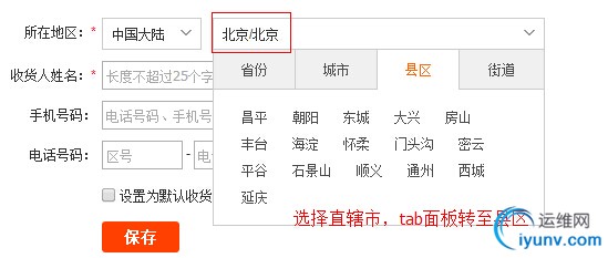

  图3. 选择一个直辖市比如北京
  说明:直接显示 tab 面板的"县区"。

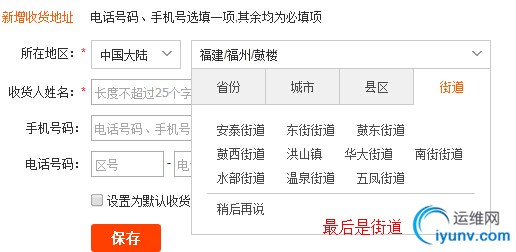

  图4.选择"县区",比如朝阳,显示"街道"。加上选择街道,用户需要点击 4 步。

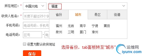

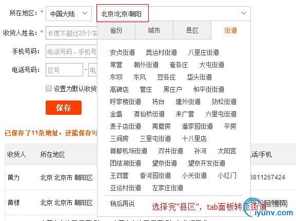

  图5.此时如果反过来点击"城市",显示

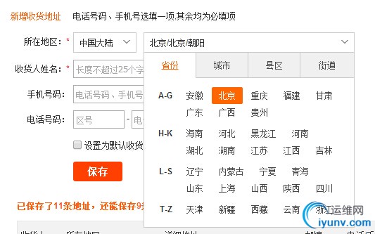

  图6.如果反过来点击"省份",则显示"北京"高亮的面板
  图7.再选择普通省份,比如选择排第一行的"福建"
  说明:默认跳转至"城市"面板
  淘宝的地址填写到此结束。
  相比亚马逊,我更喜欢淘宝的设计。

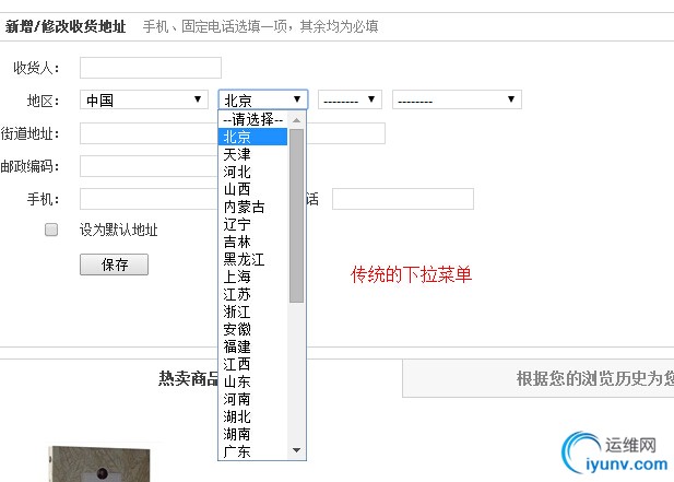

  总结一:这两个网站的联动菜单都没有使用传统的下拉框,实际上它们都没有使用 html 的 <select></select>标签,优点在于:1.不需要用户额外再去点击下级菜单来展开选择项;2.不需要用户拖动下拉菜单的竖直滚动条;3.大多数情况下用户不用太多的视觉跨越就能找到自己需要的选项。
  再来看看另两家使用传统选择列表的电商网站:京东和当当。

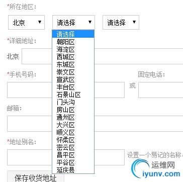

3.京东 【返回目录】【下一节:当当】

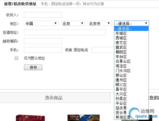

  图1.默认界面
  说明:默认三级联动

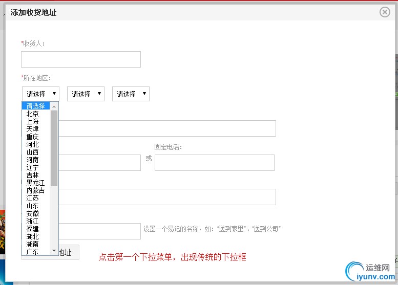

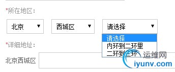

  图2.点击第一级下拉

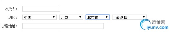

  图3.选择一个直辖市:北京
  图4. 选择第二级菜单
  图5.
  图6. 继续选择
  说明:直辖市选择结束。用户需要6步。

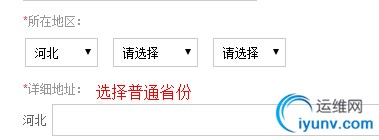

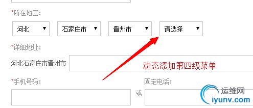

  再看看普通省份,比如河北。图7
  图8,选择石家庄
  图9.选择晋州
  说明:此时动态添加了第四级菜单
  图10.继续选择
  说明:普通省份选择结束。用户共需要点击8次。

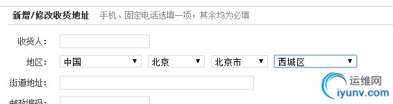

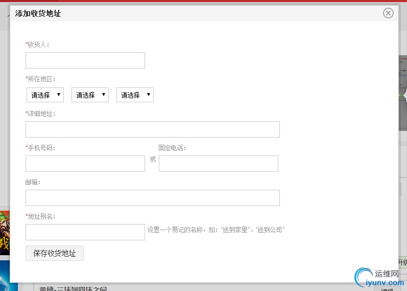

4.最后看看当当网 【返回目录】【下一节:本文案例】
  图1.默认界面

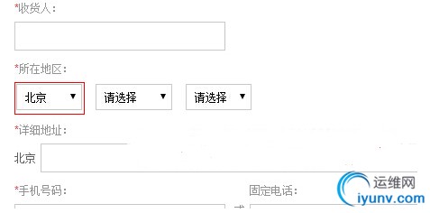

  图3.选择一个直辖市北京
  说明:此步设计我认为是一个败笔,当选择第一级栏目为北京时,第二级栏目应该固定为北京或者直接显示北京的各个区,而不是让用户进行一个完全多余的一个行为。
  图4.在第三级栏目中选择北京
  图5.继续选择
  图5.选择结束
  说明:用户进行了 6 步。
  总结二. 使用传统的下拉选择菜单,用户在选择时可能会使用下拉的滚动条,这增加了用户的操作;而且用户的视觉跨度( 自上而下 ) 往往更大。站在用户的角度,我更青睐前两家网站的设计方式。

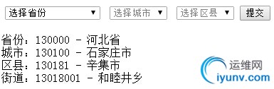

  默认显示的是三级下拉菜单:省份、城市、县区,只有选择数据表中含有街道数据的区县才会显示第四级菜单,demo 完整的效果图如下:
  图1. 默认显示三级下拉菜单
  图2. 当区县含有街道信息时,动态加载第四级菜单

  图1. 3 级联动
  图2. 4 级联动
