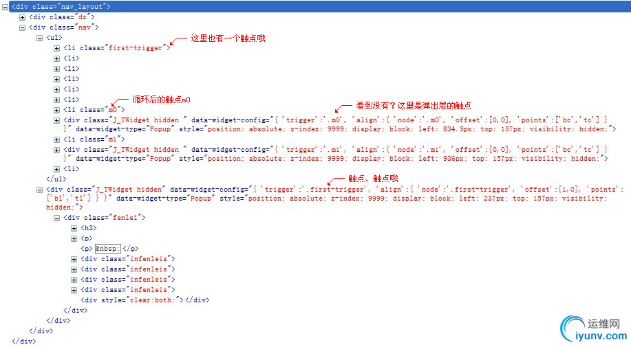

  【1】我们先了解下html代码结构,这里我上传一张图说明下,就不直接写出全部的代码
  结构已经看到了,我们先不要去管上面的我做的标记,等下面我会讲到的。
  首先,我们先讲讲【全部分类▼】的弹出层格局,仔细看看是和<ul>标签齐平的,没有包裹在<ul>标签中,了解好了,我们也要去了解下弹出层这个效果,不懂的去看看官方文档中的Popup效果(弹出层),对了,这里我还要简单的说下弹出层的对齐方式:

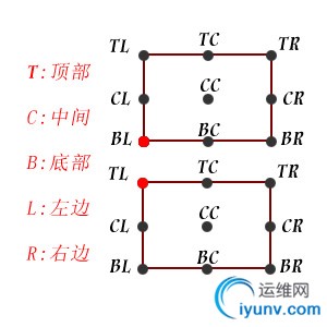

  1、选定触点(不懂看上图),对要实现弹出层的进行触点设置。
  2、对齐属性:【offset、points】的了解,这里也是要选定基点的,看看下图中的红点,这个就是我们【全部分类▼】采用的对齐方式
  说明在图上很清楚,这个是:【points】对齐,然后我们进行微调,微调我们就要用到:【offset】,这里我就觉得有点奇怪,我这里调试的时候发现属性值设置1,好像是2px,不是1px,这样也能说微调???

  然后,我们看看宝贝分类的的那个菜单弹出层,也是就是m0和m1的那个,原理是一样的,对齐是按【bc、tc】来对齐。
  说了这么多,我们上模块中的dz01.php中的代码,代码中加了注释,请大家仔细看

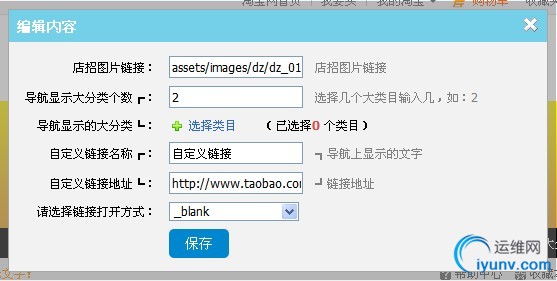

  在module.xml中值得我们主要的是【类目选择】他的属性:<param name="category" label="描述1" description="描述1"ptype="category" formType="categoryForm"/>
  是不是和其他的不一样啊,当然等我们学到后面还有【宝贝选择组件】这个要说,这个的属性在开发文档是貌似没有看到,我只能说官方的文档,更新不给力啊...
  下面我们看看module.xml的效果图吧:

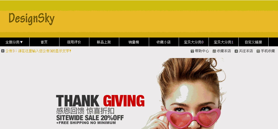

  ps.录制了一个gif效果,但是压缩的太过了,图片不清楚,但是还是能看到效果的,将就的看看吧
