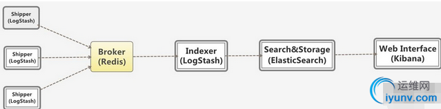

看日志是很麻烦的事情,作为一个运维工程师,就要是把繁琐的事情简单化,标准化,慢慢的取代繁琐的命定操作,连系统都不用登录了。这个elk日志服务器主要是为了更好的分析日志。而实施的手段和原理请看图 QQ截图20150824102733.png
   它的原理主要是用logstash软件在shipper上收集input函数里的日志并发送给indexer,但是我们用broker来充当缓存区(用redis实现),然后用elasticsearch来提供搜索,而kibana是把内容用web形式显示。
   为了公司信息的保密,我就用个其他的ip来代替外网ip:
shipper:1.1.1.1(nginx服务器ip)
内网网关:2.2.2.2(做DNAT用于内网收集服务器ip)
broker:192.168.1.2(用redis做缓存)
indexer:192.168.1.2(从Broker中提取数据,可以执行相关的分析和处理(Filter))
search&storage:192.168.1.2(用elasticsearch来存储最终日志和提供搜索功能)
web interface:192.168.1.2 (logstash自带的kibana提供web页面)
