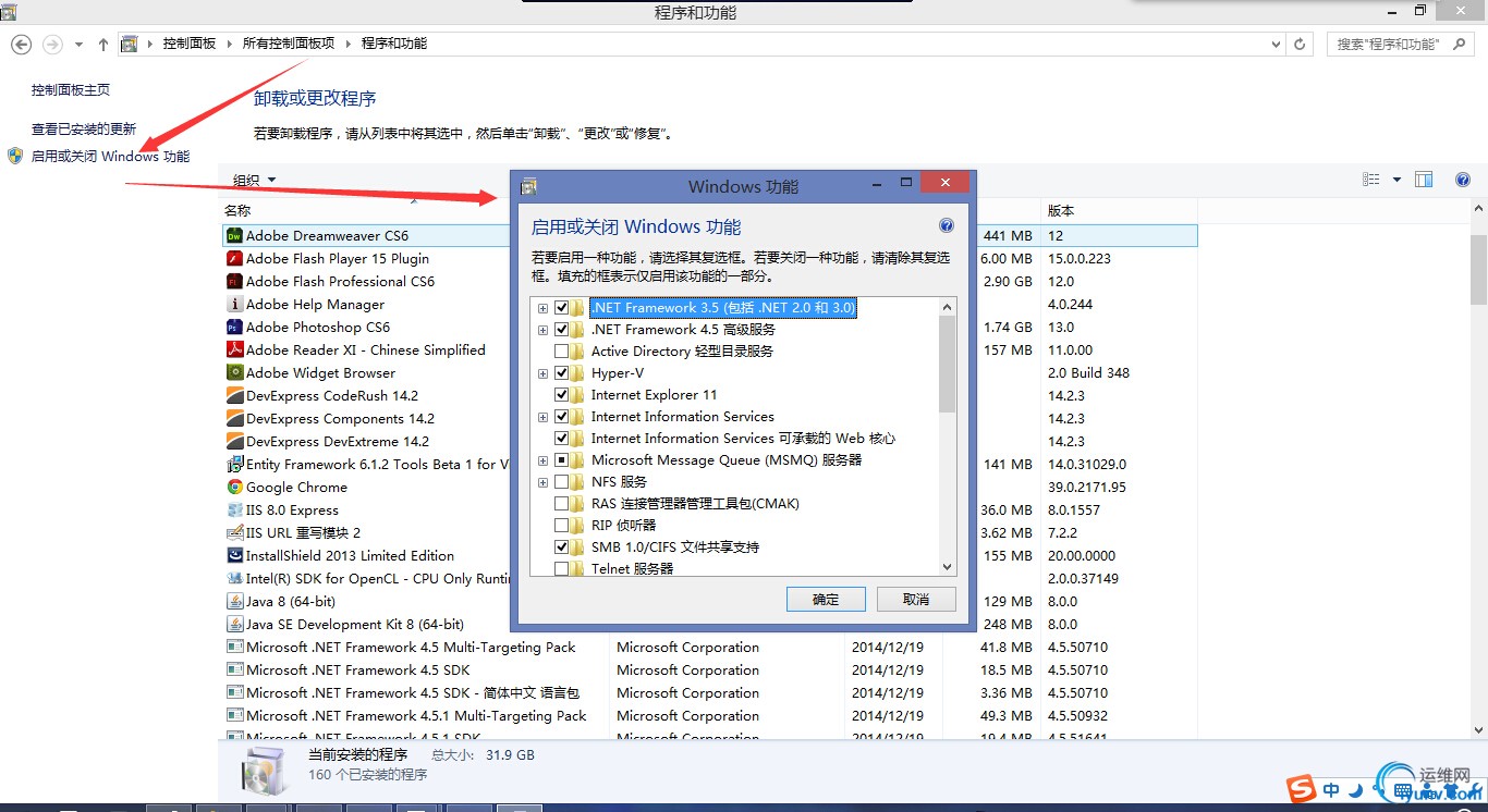

  打开卸载程序面板,点击左侧的“打开或关闭Windows功能”,然后打开了“Windows功能”窗口:

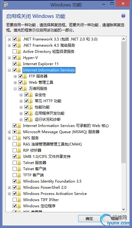

  然后,找到“Internet Information Service”(IIS)并展开,勾选所有项(实际上很多选项使我们用不到的,用什么勾选什么就OK了):

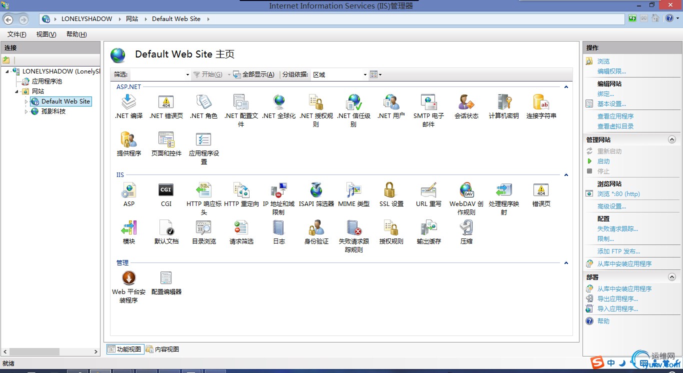

  等待启用,完成后,运行CMD命令“inetmgr”,打开IIS管理面板:

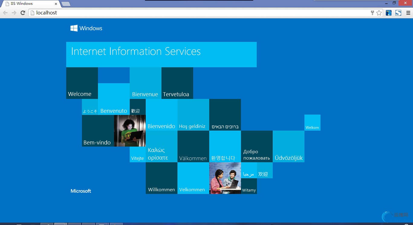

  左侧网站中会有一个默认站点“Default Web Site”,默认自动启动的,我们访问"http://localhost",会显示IIS 8的欢迎界面,表示IIS启用成功:

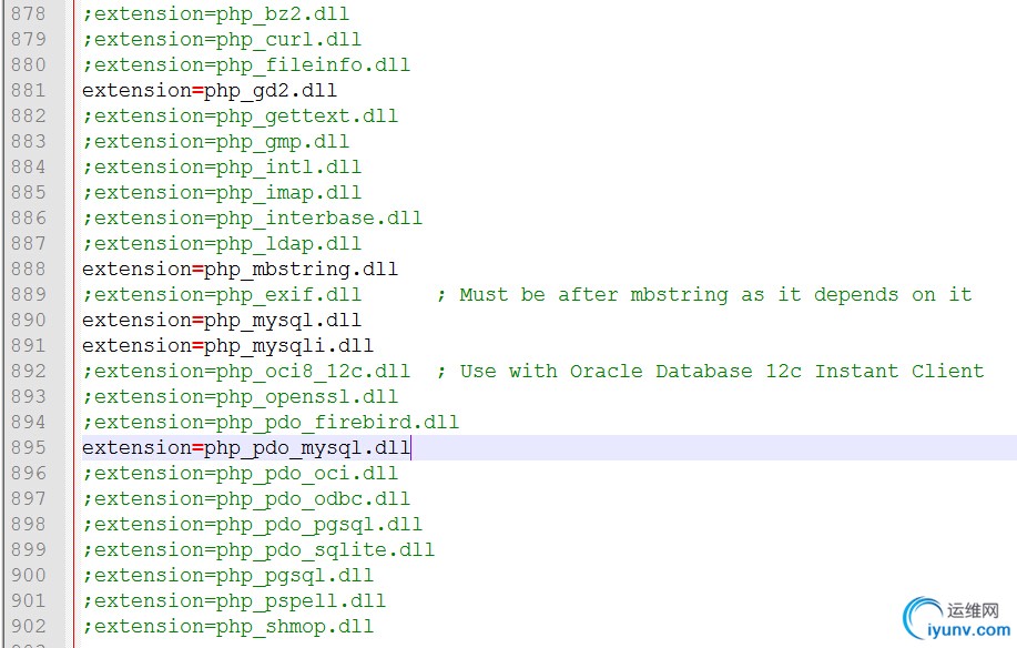

  然后,找到以下扩展选项,去掉前面的分号(启用):
  • ;extension=php_gd2.dll
  • ;extension=php_curl.dll
  • ;extension=php_mbstring.dll
  • ;extension=php_exif.dll
  • ;extension=php_mysql.dll
  • ;extension=php_mysqli.dll
  • ;extension=php_scokets.dll
  • ;extension=php_pdo_mysql.dll
  去掉后如下:

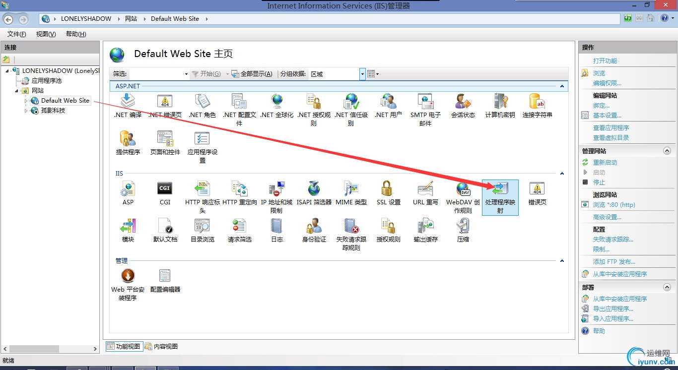

  回到IIS管理中心,点击目标网站,在右侧找到“处理程序映射”:

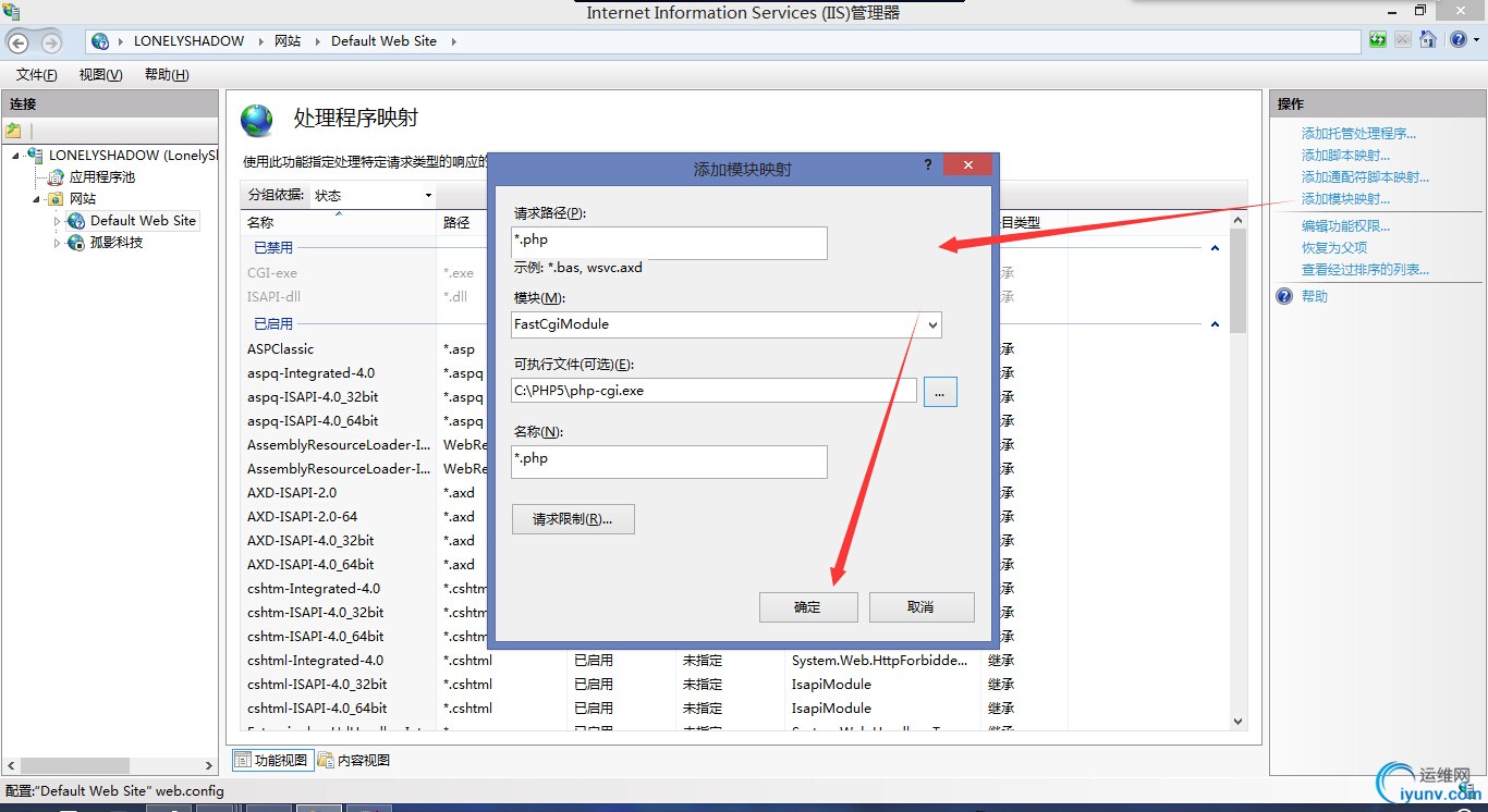

  打开“处理程序映射”,点击右侧的“添加模块映射”,弹出模块映射设置窗口,名称输入“*.php”,模块选择“FastCgiModule”,执行程序选择你刚刚下载配置的PHP目录中的“php-cgi.exe”,最后确定:

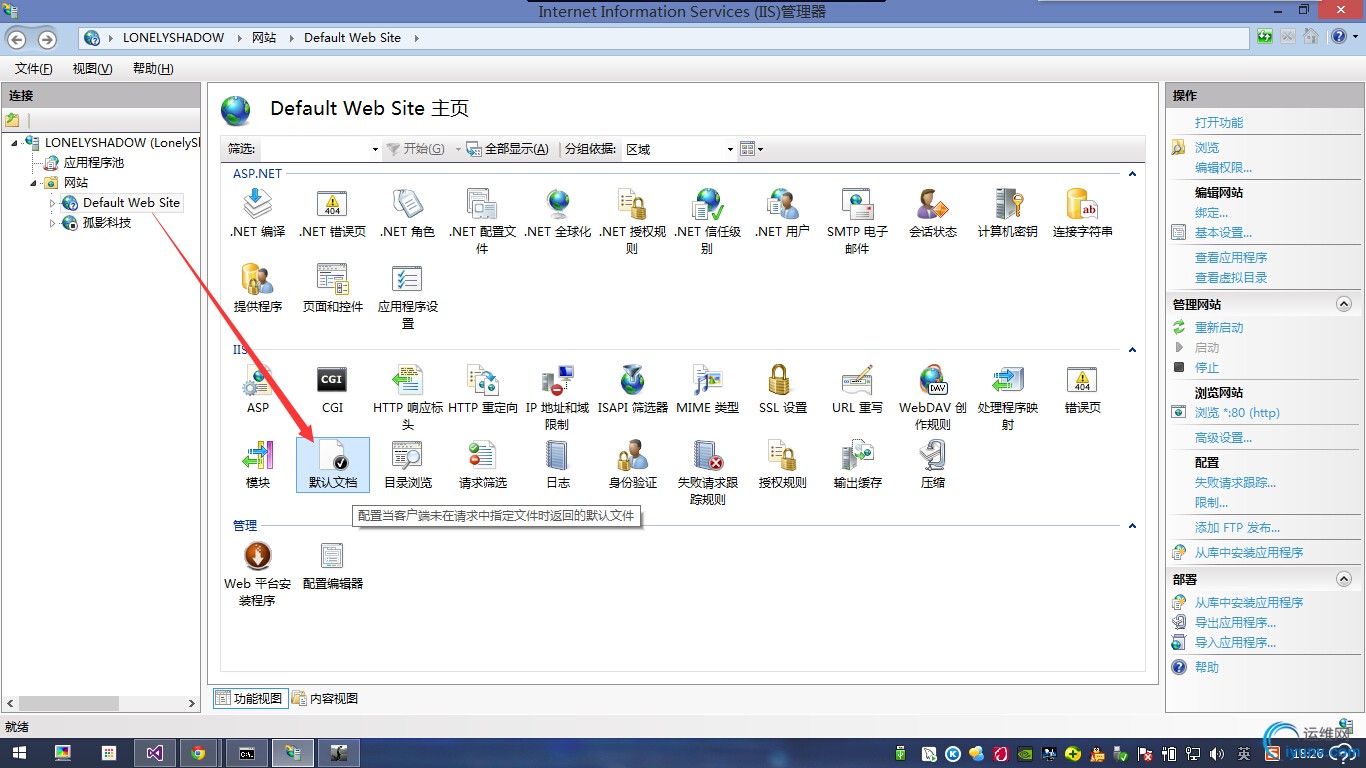

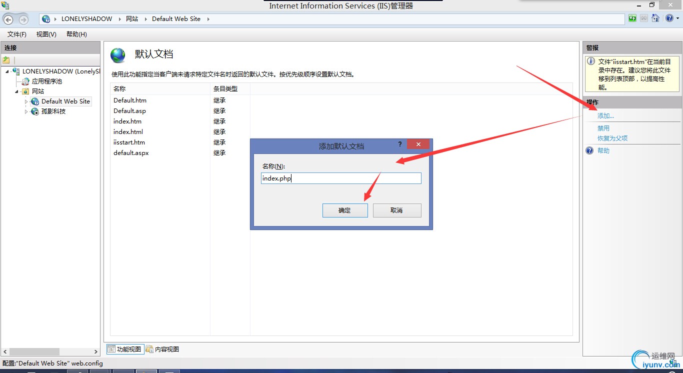

  然后,点击网站,右侧的“默认文档”中,添加php的默认页面“index.php”项:

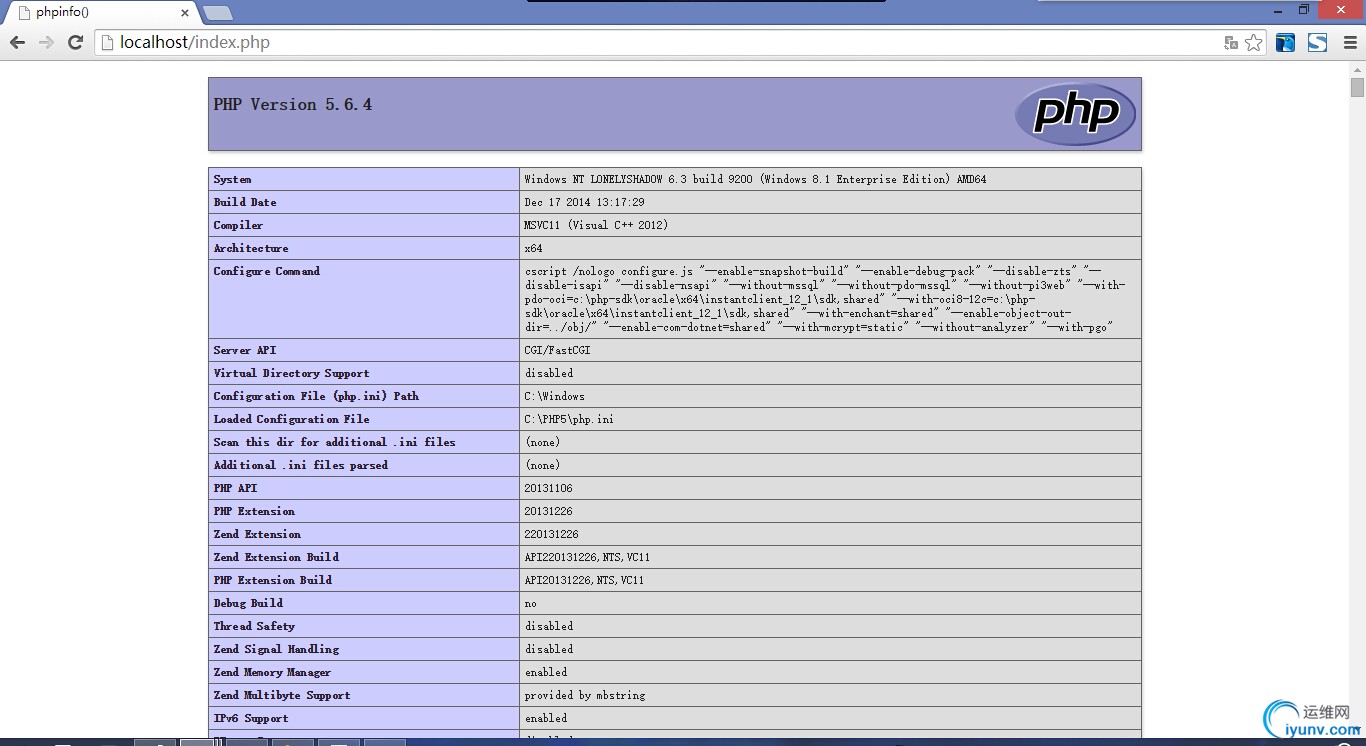

  打开IIS管理平台,右键左侧刚刚配置好的站点,浏览文件夹,新建一个“index.php”,输入以下代码:
1 <?php
2     phpinfo();
3 ?>
  然后,访问“http://localhost/index.php”,便可以看到PHP的信息页面:
