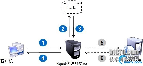

   当用户使用squid代理来访问web页面时,首先squid服务器会检查自己的cache查看是否有用户访问的web页面,如果有则squid服务器直接从cache中取出页面发送给用户的客户机,如果没有则squid服务器会代理客户机访问web页面,访问成功后将访问到的web页面发送给客户机并将web页面缓存到自己的服务器中。(注意:当squid代理服务器中cache中有客户机访问的页面时,squid也会去访问客户机访问的web页面去检查该页面是否过期。)
如下图所示:

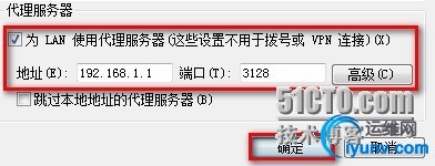

  3)、使用windows7客户端访问测试
使用客户机访问[url=]https://www.baidu.com和mirrors.aliyun.com网站测试[/url]:

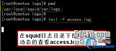

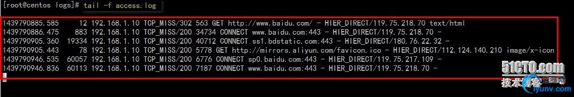

查看access.log日志的变化:

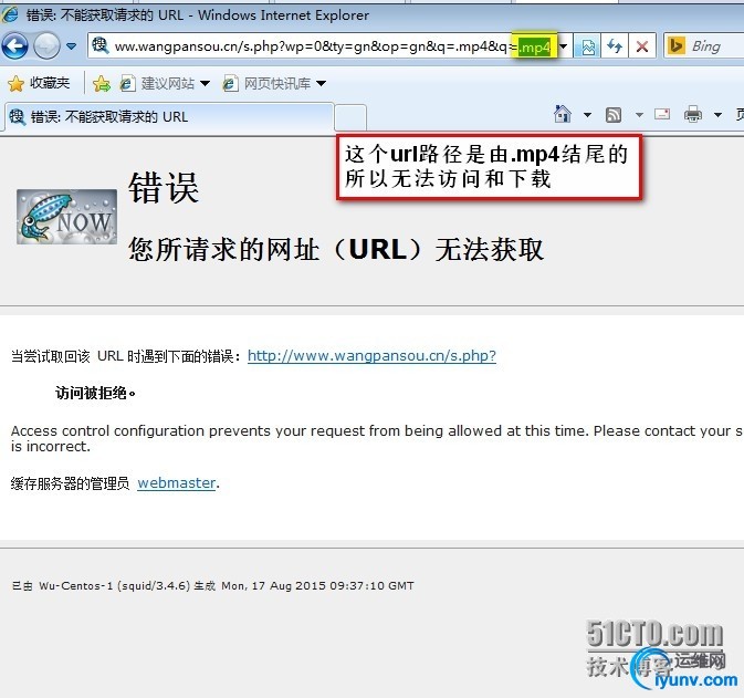

①:
修改/etc/squid.conf文件:
vi /etc/squid.conf    ##以下两行注意尽量添加在比其他http_access前(因为拒绝尽量添加再最前面,这样可以节省资源也可以防止有其他allow先匹配)
acl DOWNLOAD urlpath_regex -i \.3gp$ \.mp4$ \.f4v$ \.mkv$ \.rmvb$ \.avi$    ##             以.3gp,.mp4,.mkv,.rmvb,.avi结尾的url路径
http_access deny DOWNLOAD   ##调用上面一条名为DOWNLOAD的ACL并设为deny
:wq

  6)、使用客户机访问测试
   ①:

acl worktime time MTWHF 8:30-12:00 14:00-18:00
acl mmxfile urlpath_regex -i \.mp3$ \.avi$ \.rmvb$ \.rm$ \.wma$ \.wmv$
http_access deny worktime mmxfile #禁止在worktime时间内访问.mp3,.avi,.rmvb,.rm,.wma文件
