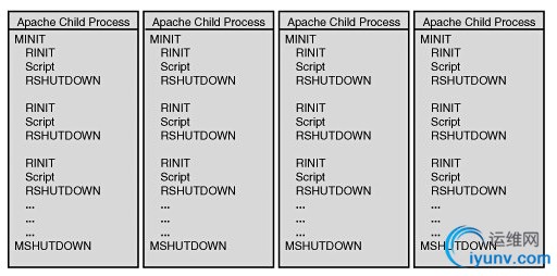

多进程SAPI生命周期
  通常PHP是编译为apache的一个模块来处理PHP请求。Apache一般会采用多进程模式, Apache启动后会fork出多个子进程,每个进程的内存空间独立,每个子进程都会经过开始和结束环节, 不过每个进程的开始阶段只在进程fork出来以来后进行,在整个进程的生命周期内可能会处理多个请求。 只有在Apache关闭或者进程被结束之后才会进行关闭阶段,在这两个阶段之间会随着每个请求重复请求开始-请求关闭的环节。 如下图所示:
多进程SAPI生命周期

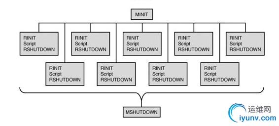

多线程的SAPI生命周期
  多线程模式和多进程中的某个进程类似,不同的是在整个进程的生命周期内会并行的重复着 请求开始-请求关闭的环节
多线程SAPI生命周期
