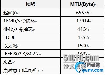

普通媒体的MTU表

网络中一些常见链路层协议MTU的缺省数值如下:
FDDI协议:4352字节
以太网(Ethernet)协议:1500字节
PPPoE(ADSL)协议:1492字节
X.25协议(Dial Up/Modem):576字节
Point-to-Point:4470字节
