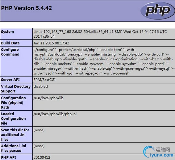

使用vim的列操作可以很快去掉它们。在nginx的安装目录下,新增一个PHP文件「html/index.php」,文件内容如下:
<?php
echo phpinfo();
接下来就启动php-fpm以及重启nginx:
[iyunv@192_168_77_168 ~]# /usr/local/php/sbin/php-fpm                 #启动php-fpm
[iyunv@192_168_77_168 ~]# /usr/local/nginx/sbin/nginx -s reload     #重启nginxnetstart -ntlup | grep php 可以查看到php端口9000
http://192.168.77.168/访问

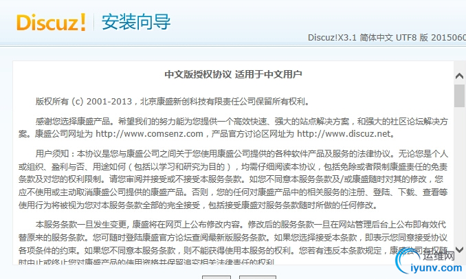

搭建discuz:
9
10
11
12
13
unzip Discuz_X3.1_SC_UTF8.zip -d /usr/local/nginx/html/
cd /usr/local/nginx/html/
mv upload/* .
mysql -uroot -p  登录进数据库
create database discuz;
授权用户
grant all privileges on discuz.* to discuz@'192.168.77.168' identified by '123456';
客户端输入http://192.168.77.168/安装论坛
目录权限授权:chmod 777 -R uc_client/ uc_server/ config/ data/然后输入授权用户配置
至此安装成功
