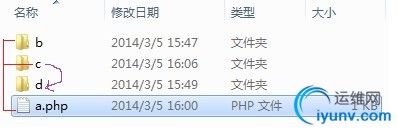

  我们来看一个简单的例子:
  有a,b,c三个php文件。a.php在网站根目录,b.php在b文件夹下——b/b.php,c.php在c文件夹下——c/c.php。有些混乱?看图就一目了然了:
  a.php 和 b.php 都包含了 c.php,最后 c.php 包含了d文件夹下的一个php文件——d/d.php。
