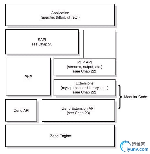

2. PHP的四层体系
PHP的核心架构如下图:
  从图上可以看出,PHP从下到上是一个4层体系:
  Zend引擎:Zend整体用纯C实现,是PHP的内核部分,它将PHP代码翻译(词法、语法解析等一系列编译过程)为可执行opcode的处理并实现相应的处理方法、实现了基本的数据结构(如hashtable、oo)、内存分配及管理、提供了相应的api方法供外部调用,是一切的核心,所 有的外围功能均围绕Zend实现。
  Extensions:围绕着Zend引擎,extensions通过组件式的方式提供各种基础服务,我们常见的各种内置函数(如array系列)、标准库等都是通过extension来实现,用户也可以根据需要实现自己的extension以达到功能扩展、性能优化等目的(如贴吧正在使用的 PHP中间层、富文本解析就是extension的典型应用)。
  Sapi:Sapi全称是Server Application Programming Interface,也就是服务端应用编程接口,Sapi通过一系列钩子函数,使得PHP可以和外围交互数据,这是PHP非常优雅和成功的一个设计,通过sapi成功的将PHP本身和上层应用解耦隔离,PHP可以不再考虑如何针对不同应用进行兼容,而应用本身也可以针对自己的特点实现不同的处理方式。
  上层应用:这就是我们平时编写的PHP程序,通过不同的sapi方式得到各种各样的应用模式,如通过webserver实现web应用、在命令行下以脚本方式运行等等。
如果PHP是一辆车,那么车的框架就是PHP本身,Zend是车的引擎(发动机),Ext下面的各种组件就是车的轮子,Sapi可以看做是公路,车可以跑在不同类型的公路上,而一次PHP程序的执行就是汽车跑在公路上。因此,我们需要:性能优异的引擎+合适的车轮+正确的跑道。
3. Sapi
如前所述,Sapi通过通过一系列的接口,使得外部应用可以和PHP交换数据并可以根据不同应用特点实现特定的处理方法,我们常见的一些sapi有:
  apache2handler:这是以apache作为webserver,采用mod_PHP模式运行时候的处理方式,也是现在应用最广泛的一种。
  cgi:这是webserver和PHP直接的另一种交互方式,也就是大名鼎鼎的fastcgi协议,在最近今年fastcgi+PHP得到越来越多的应用,也是异步webserver所唯一支持的方式。
  cli:命令行调用的应用模式

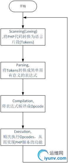

4. PHP的执行流程&opcode
我们先来看看PHP代码的执行所经过的流程。
  从图上可以看到,PHP实现了一个典型的动态语言执行过程:拿到一段代码后,经过词法解析、语法解析等阶段后,源程序会被翻译成一个个指令(opcodes),然后ZEND虚拟机顺次执行这些指令完成操作。PHP本身是用C实现的,因此最终调用的也都是C的函数,实际上,我们可以把PHP看 做是一个C开发的软件。
PHP的执行的核心是翻译出来的一条一条指令,也即opcode。Opcode是PHP程序执行的最基本单位。一个opcode由两个参数(op1,op2)、返回值和处理函数组成。PHP程序最终被翻译为一组opcode处理函数的顺序执行。
常见的几个处理函数:
(1) ZEND_ASSIGN_SPEC_CV_CV_HANDLER : 变量分配 ($a=$b)
(2) ZEND_DO_FCALL_BY_NAME_SPEC_HANDLER:函数调用
(3) ZEND_CONCAT_SPEC_CV_CV_HANDLER:字符串拼接 $a.$b
(4) ZEND_ADD_SPEC_CV_CONST_HANDLER: 加法运算 $a+2
(5) ZEND_IS_EQUAL_SPEC_CV_CONST:判断相等 $a==1
(6) ZEND_IS_IDENTICAL_SPEC_CV_CONST:判断相等 $a===1

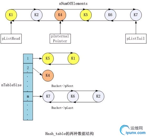

  5. HashTable — 核心数据结构
HashTable是zend的核心数据结构,在PHP里面几乎并用来实现所有常见功能,我们知道的PHP数组即是其典型应用,此外,在zend内部,如函数符号表、全局变量等也都是基于hash table来实现。
PHP的hash table具有如下特点:
  支持典型的key->value查询
  可以当做数组使用
  添加、删除节点是O(1)复杂度
  key支持混合类型:同时存在关联数组合索引数组
  Value支持混合类型:array (“string”,2332)
  支持线性遍历:如foreach
Zend hash table实现了典型的hash表散列结构,同时通过附加一个双向链表,提供了正向、反向遍历数组的功能。其结构如下图:
  可以看到,在hash table中既有key->value形式的散列结构,也有双向链表模式,使得它能够非常方便的支持快速查找和线性遍历。
  散列结构:Zend的散列结构是典型的hash表模型,通过链表的方式来解决冲突。需要注意的是zend的hash table是一个自增长的数据结构,当hash表数目满了之后,其本身会动态以2倍的方式扩容并重新元素位置。初始大小均为8。另外,在进行key->value快速查找时候,zend本身还做了一些优化,通过空间换时间的方式加快速度。比如在每个元素中都会用一个变量 nKeyLength标识key的长度以作快速判定。
  双向链表:Zend hash table通过一个链表结构,实现了元素的线性遍历。理论上,做遍历使用单向链表就够了,之所以使用双向链表,主要目的是为了快速删除,避免遍历。 Zend hash table是一种复合型的结构,作为数组使用时,即支持常见的关联数组也能够作为顺序索引数字来使用,甚至允许2者的混合。
  PHP关联数组:关联数组是典型的hash_table应用。一次查询过程经过如下几步(从代码可以看出,这是一个常见的hash查询过程并增加一些快速判定加速查找。
getKeyHashValue h;
index = n & nTableMask;
Bucket *p = arBucket[index];
while (p) {
if ((p->h == h) && (p->nKeyLength == nKeyLength)) {
RETURN p->data;
p=p->next;
RETURN FALTURE;
PHP索引数组:索引数组就是我们常见的数组,通过下标访问。例如 $arr[0],Zend HashTable内部进行了归一化处理,对于index类型key同样分配了hash值和nKeyLength(为0)。内部成员变量 nNextFreeElement就是当前分配到的最大id,每次push后自动加一。正是这种归一化处理,PHP才能够实现关联和非关联的混合。由于push操作的特殊性,索引key在PHP数组中先后顺序并不是通过下标大小来决定,而是由push的先后决定。例如 $arr[1] = 2; $arr[2] = 3;对于double类型的key,Zend HashTable会将他当做索引key处理。

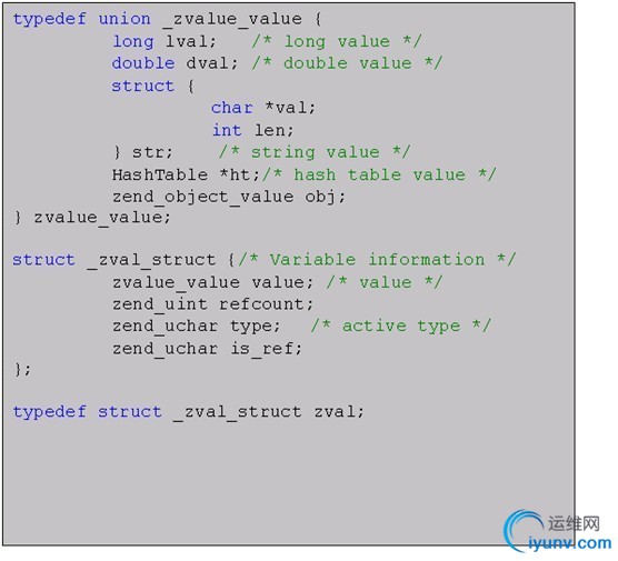

6. PHP变量
PHP是一门弱类型语言,本身不严格区分变量的类型。PHP在变量申明的时候不需要指定类型。PHP在程序运行期间可能进行变量类型的隐示转换。和其他强类型语言一样,程序中也可以进行显示的类型转换。PHP变量可以分为简单类型(int、string、bool)、集合类型(array resource object)和常量(const)。以上所有的变量在底层都是同一种结构 zval。
Zval是zend中另一个非常重要的数据结构,用来标识并实现PHP变量,其数据结构如下:
  Zval主要由三部分组成:
  type:指定了变量所述的类型(整数、字符串、数组等)
  refcount&is_ref:用来实现引用计数(后面具体介绍)
  value:核心部分,存储了变量的实际数据
Zvalue是用来保存一个变量的实际数据。因为要存储多种类型,所以zvalue是一个union,也由此实现了弱类型。
PHP变量类型和其实际存储对应关系如下:
IS_LONG   -> lvalue
IS_DOUBLE -> dvalue
IS_ARRAY  -> ht
IS_STRING -> str
IS_RESOURCE -> lvalue
  引用计数在内存回收、字符串操作等地方使用非常广泛。PHP中的变量就是引用计数的典型应用。Zval的引用计数通过成员变量is_ref和ref_count实现,通过引用计数,多个变量可以共享同一份数据。避免频繁拷贝带来的大量消耗。
在进行赋值操作时,zend将变量指向相同的zval同时ref_count++,在unset操作时,对应的ref_count-1。只有ref_count减为0时才会真正执行销毁操作。如果是引用赋值,则zend会修改is_ref为1。
PHP变量通过引用计数实现变量共享数据,那如果改变其中一个变量值呢?当试图写入一个变量时,Zend若发现该变量指向的zval被多个变量共享,则为其复制一份ref_count为1的zval,并递减原zval的refcount,这个过程称为“zval分离”。可见,只有在有写操作发生时 zend才进行拷贝操作,因此也叫copy-on-write(写时拷贝)
对于引用型变量,其要求和非引用型相反,引用赋值的变量间必须是捆绑的,修改一个变量就修改了所有捆绑变量。
