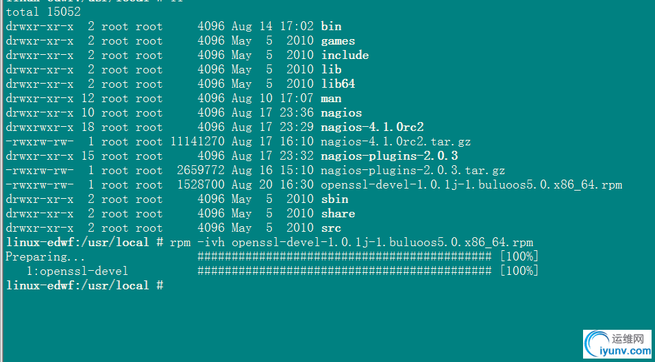

网上搜索该错误,说是缺少 openssl-devel 这个包。我在网上找了这个包,安装如图:

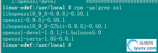

执行命令,显示已经安装成功。如图:
可再次./configure  依然报错。

谢谢你,确实是缺少openssl这个包,只是这个包太难找,而且还依赖别的包。
我们是给移动做支撑,他们服务器都是用的suse。没办法。我的问题已经解决了。
参考文章:http://howiefh.github.io/2013/11 ... sql-on-suse-11-sp2/
rpm -ivh zlib-devel-1.2.3-106.34.x86_64.rpm
不行就rpm -ivh zlib-devel-1.2.3-106.34.x86_64.rpm --nodeps --force
rpm -ivh libopenssl-devel-0.9.8j-0.26.1.x86_64.rpm
