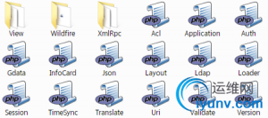

为 PHP 文件设置默认图标
DSC0001.png   XP 和早期的 Windows 中,你可以通过系统新增或者修改某些类型的文件图标,但是自 Vista 以后,这个功能就被 "Default Programs" 替代了,要修改图标只能依赖一些第三方软件。如果不想使用第三方软件,则可以通过修改注册表来手动更改文件的图标,以下以 PHP 文件为例:
