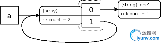

现在看看所谓的环状引用是如何生成的
<?php
$a = array( 'one' );
$a[] =& $a;
xdebug_debug_zval( 'a' );
  运行结果:
  a:(refcount=2, is_ref=1),
array
0 => (refcount=1, is_ref=0),
  string
'one' (length=3)
  1 => (refcount=2, is_ref=1), &array
  a 和 1 的zval容器 是一样的。如下:
  这样就形成了环状引用。

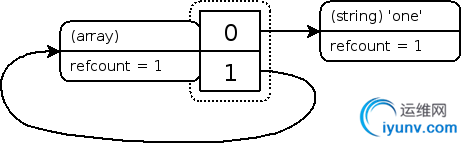

  现在unset ($a),那么array的refcount减1变为1.现在无任何变量指向这个zval,而且这个zval的计数器为1,不会回收。
  尽管不再有某个作用域中的任何符号指向这个结构(就是变量容器),由于数组元素“1”仍然指向数组本身,所以这个容器不能被清除 。因为没有另外的符号指向它,用户没有办法清除这个结构,结果就会导致内存泄漏。庆幸的是,php将在请求结束时清除这个数据结构,但是在php清除之前,将耗费不少空间的内存。如果你要实现分析算法,或者要做其他像一个子元素指向它的父元素这样的事情,这种情况就会经常发生。当然,同样的情况也会发生在对象上,实际上对象更有可能出现这种情况,因为对象总是隐式的被引用。

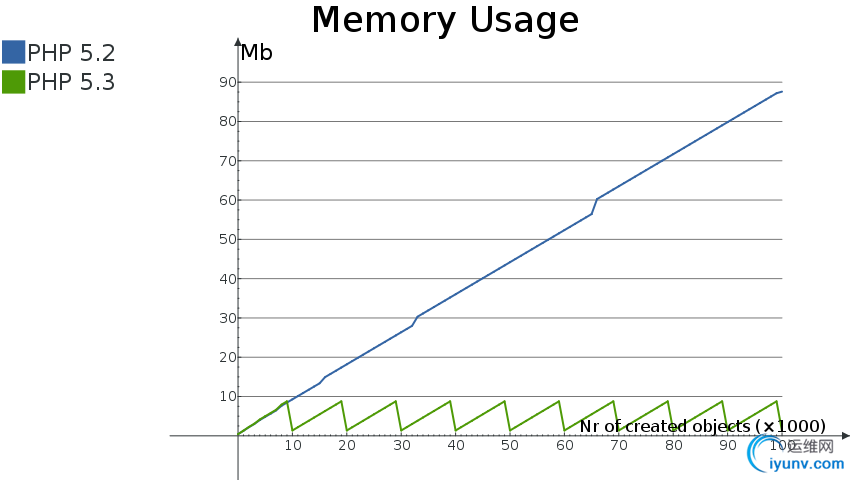

echo sprintf( '%8d: ', $i ), memory_get_usage() - $baseMemory, "\n";
  针对这个脚本,给出了其在php5.2和5.3中内存的占用情况,如下图:
