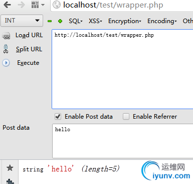

1.1) php://input
php://input 是个可以访问请求的原始数据的只读流(这个原始数据指的是POST数据)
<?php
    $res = file_get_contents("php://input");
    var_dump($res);
post提交数据:hello
result: hello
