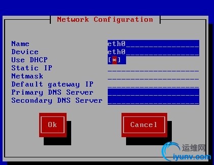

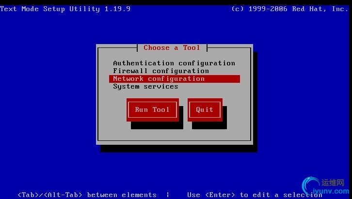

setup 回车,选择network configuration回车,

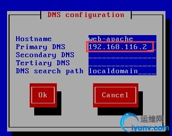

wKiom1Xa4X-hOt0tAAB-iZcg64I411.jpg    DNS configuration回车(修改DNS)

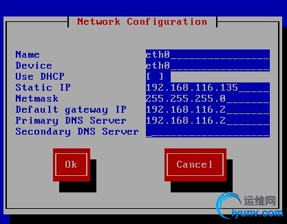

wKioL1Xa45Sx4mC7AADdfSiarwY459.jpg DNS修改为192.168.116.2。OK退出

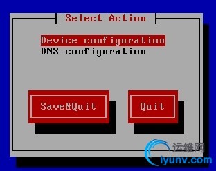

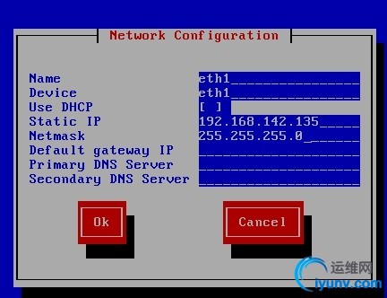

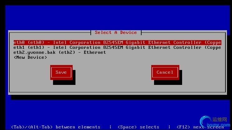

wKioL1Xa45WSvWNtAAB_lRGPh88973.jpg   Device configuration 修改ip地址

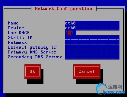

wKiom1Xa4YGQObVrAAEZJbjmkUY655.jpg spacer.jpg    “*”号按空格则取消,如下
wKioL1Xa45fA-2CGAAEIhGfD9Eg863.jpg spacer.jpg   第二块网卡(内网)无需配网关和DNS

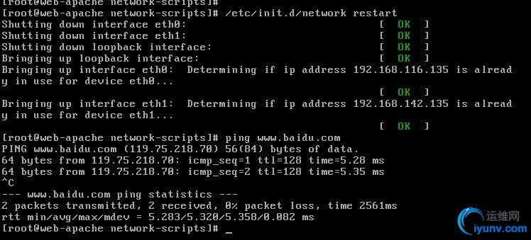

保存退出,重启网络服务
