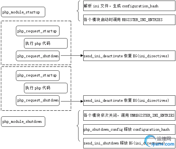

  逻辑都蛮清晰的,相信读者可以看明白。总结一下关于ini配置的恢复流程:
  php_request_shutdown--->zend_deactivate--->zend_ini_deactivate--->zend_restore_ini_entry_wrapper--->zend_restore_ini_entry_cb

4,总结
  用一张图大致描述一下和ini配置相关的流程:
