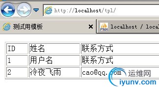

</html> 为了方便 HTML 代码能重新回到 DW 里编辑。在这里的 echo 不含任何代码。用很小的 PHP 代码块。嵌入 HTML 码中。 这些小的代码块。基本上都只有 echo,完全不干涉 HTML 代码。 这样做的同时。提出了一个新的要求。这个被包含的页面里面。定义过的变量。需要事先知道。 这个特性。到现在各种模板引擎流行的年代。依然没有改变。这个将要被包含用于输出的页面。。我们就称为:模板 ,之后,我们只要写很纯的 PHP 程序就可以了。事先准备好这些变量,并赋好值。 然后,在我们程序执行将要结束的时候,需要输出页面时。包含这个 模板文件 进来。它就能帮我们把所有变量输出了。 这就是最基本的 代码分离 实现的手法。我们来试写一个模板文件。之前说过。模板文件要能方便的在 DW 等工具里编辑,我就用 DW 制作一个模板文件。 DSC0000.jpg
好了,假设,这是我们期望输出的样子。 这是读以前做的留言本用的 这里需要一个循环。我填写上输出变量。

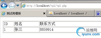

  这是使用模板的PHP程序。中间那里。读取数据的时候。我并没有使用输出。而是赋值到一个名为 $list 的数组变量里。读取结束后,使用 include 包含这个模板文件。 显示效果如下 DSC0001.jpg
如果需要显示不同的网页样式。只要加载不同的模板文件就可以了。 代码分离的特点。就是要求:需要知道模板上都有什么样的变量名。它要一个什么样的数据结构。
