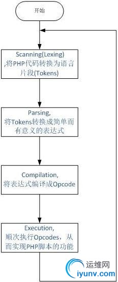

  要回答这个问题,我们先来看看php代码的执行所经过的流程。
  从图1可以看到,php实现了一个典型的动态语言执行过程:拿到一段代码后,经过词法解析、语法解析等阶段后,
源程序会被翻译成一个个指令(opcodes),然后ZEND虚拟机顺次执行这些指令完成操作。Php本身是用c实现的,
因此最终调用的也都是c的函数,实际上,我们可以把php看做是一个c开发的软件。
通过上面描述不难看出,php中函数的执行也是被翻译成了opcodes来调用,每次函数调用实际上是执行了一条或多条指令。

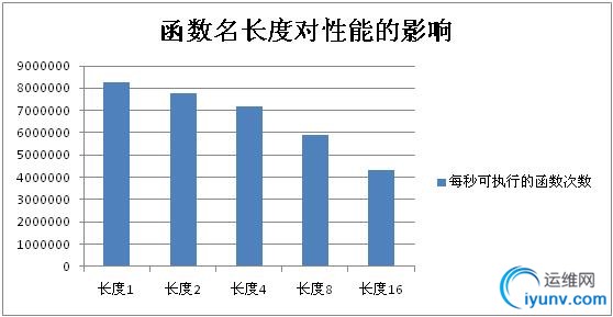

函数名长度对性能的影响
  • 测试方法
    对名字长度为1、2、4、8、16的函数进行比较,测试比较它们每秒可执行次数,确定函数名长度对性能的影响
  • 测试结果如下图
  • 结果分析
    从图上可以看出,函数名的长度对性能还是会有一定的影响。一个长度为1的函数和长度为16的 空函数调用 ,其性能差了1倍。
    分析一下源码不难找到原因,如前面叙述所说,函数调用的时候zend会先在一个全局的funtion_table中通过函数名查询相关信息,
    function_table是一个哈希表。必然的,名字越长查询所需要的时间就越多。
    因此,在实际编写程序的时候,对多次调用的函数,名字建议不要太长
  虽然函数名长度对性能有一定影响,但具体有多大呢?这个问题应该还是需要结合实际情况来考虑,如果一个函数本身比较复杂的话,
那么对整体的性能影响并不大。
一个建议是对于那些会调用很多次,本身功能又比较简单的函数,可以适当取一些言简意赅的名字。

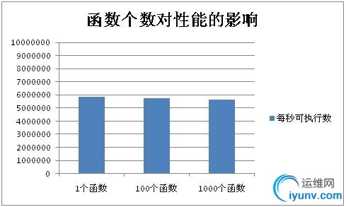

函数个数对性能的影响
  • 测试方法
    在以下三种环境下进行函数调用测试,分析结果:1.程序仅包含1个函数 2.程序包含100个函数 3.程序包含1000个函数。
    测试这三种情况下每秒所能调用的函数次数
  • 测试结果如下图
  • 结果分析
    从测试结果可以看出,这三种情况下性能几乎相同,函数个数增加时性能下降微乎其微,可以忽略。
    从实现原理分析,几种实现下唯一的区别在于函数获取的部分。如前文所述,所有的函数都放在一个hash表中,
    在不同个数下查找效率都应该还是接近于O(1),所以性能差距不大。

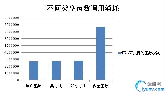

不同类型函数调用消耗
  • 测试方法
    选取用户函数、类方法、静态方法、内置函数各一种,函数本身不做任何事情,直接返回,主要测试空函数调用的消耗。
    测试结果为每秒可执行次数
    测试中为去除其他影响,所有函数名字长度相同
  • 测试结果如下图
  • 结果分析
    通过测试结果可以看到,对于用户自己编写的php函数,不管是哪种类型,其效率是差不多的,均在280w/s左右。如我们预期,即使是空调,
    内置函数其效率也要高很多,达到780w/s,是前者是3倍。可见,内置函数调用的开销还是远低于用户函数。
    从前面原理分析可知主要差距在于用户函数调用时初始化符号表、接收参数等操作。

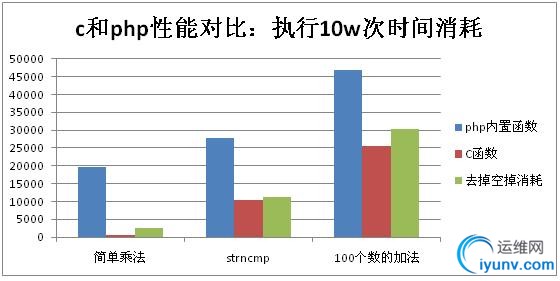

和C函数性能对比
  • 测试方法
    我们选取字符串操作和算术运算各3种函数进行比对,php用扩展实现。三种函数是简单的一次算法运算、字符串比较和多次的算法运算。
    除了本身的两类函数外,还会测试将函数空调开销去掉后的性能,一方面比对一下两种函数(c和php内置)本身的性能差异,
    另外就是侧面印证空调函数的消耗
    测试点为执行10w次操作的时间消耗
  • 测试结果如下图
  • 结果分析
    内置函数和C函数的开销在去掉php函数空调用的影响后差距较小,随着函数功能越来越复杂,双方性能趋近于相同。
    这个从之前的函数实现分析中也容易得到论证,毕竟内置函数就是C实现的。
    函数功能越复杂,c和php的性能差距越小
    相对c来说,php函数调用的开销大很多,对于简单函数来说性能还是有一定影响。因此php中函数不宜嵌套封装太深。

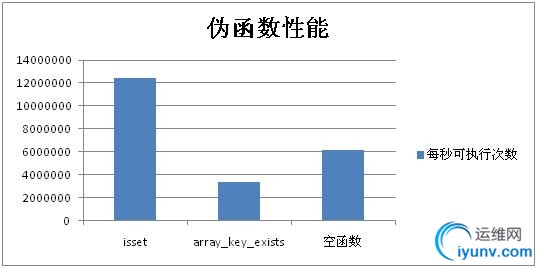

伪函数及其性能
  在php中,有这样一些函数,它们在使用上是标准的函数用法,但底层实现却和真正函数调用完全不同,这些函数不属于前文提到的三种function中的任何一类,
其实质是一条单独的opcode,这里估且叫做伪函数或者指令函数。
  如上所说,伪函数使用起来和标准的函数并无二致,看起来具有相同的特征。但是他们最终执行的时候是被zend反映成了一条对应的指令(opcode)来调用,
因此其实现更接近于if、for、算术运算等操作。
  • php中的伪函数
    isset
    empty
    unset
    eval
  通过上面的介绍可以看出,伪函数由于被直接翻译成指令来执行,和普通函数相比少了一次函数调用所带来的开销,因此性能会更好一些。
我们通过如下测试来做一个对比。 Array_key_exists和isset两者都可以判断数组中某个key是否存在,看一下他们的性能
  从图上可以看出,和array_key_exists相比,isset性能要高出很多,基本是前者的4倍左右,而即使是和空函数调用相比,
其性能也要高出1倍左右。由此也侧面印证再次说明了php函数调用的开销还是比较大的。
