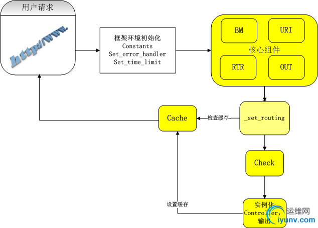

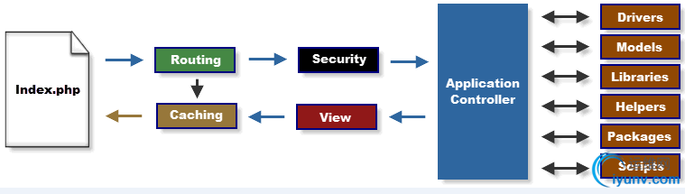

  到现在,CI的核心流程总算是走完了(虽然还有很多细节的问题,但不管怎么说,大树的枝干已经有了,树叶的细节,可以慢慢添加)。在结束本文之前,我们来梳理一下CI的核心执行流程:
  回顾之前我们引用的官方给出的流程图,是不是基本一致的:
