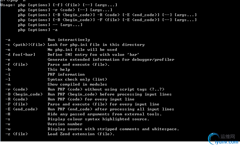

-h
使用该参数,您可以得到完整的命令行参数的列表及这些参数作用的简单描述。
