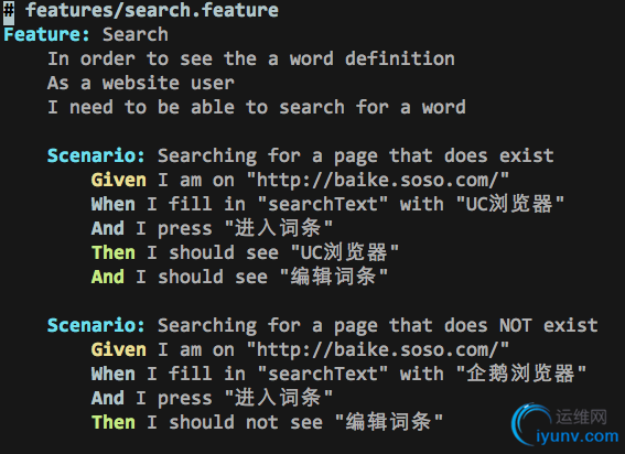

4. 创建features/search.feature文件

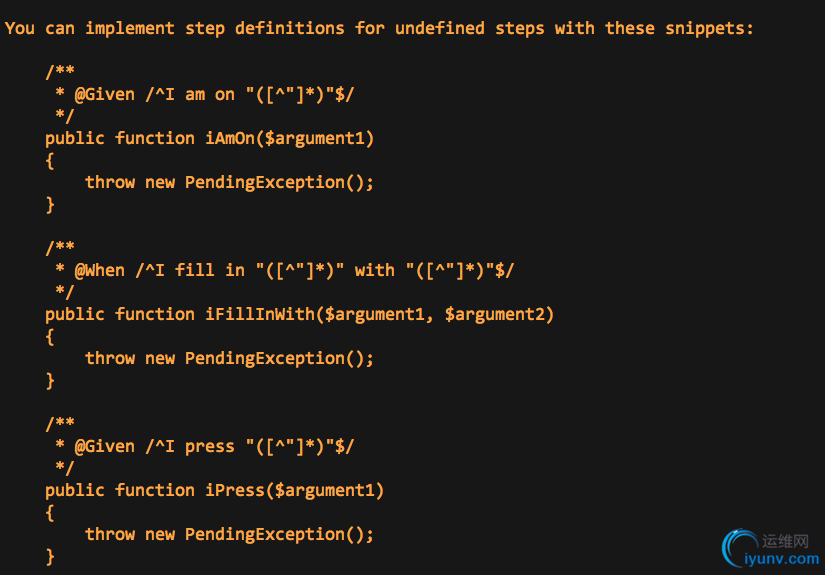

但如果我们没有使用MINK,直接运行behat命令时,behat会建议你在features/boostrap/FeatureContext.php加上一些测试方法,你需要自己在这些测试方法使用累似Selenium之类的脚本进行断言。

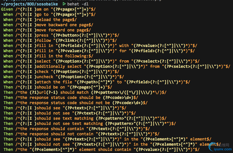

6. 执行behat -dl命令,如果一切正常的会,你将会看到累似以下的结果
以上其实就是MINK支持的一些API。

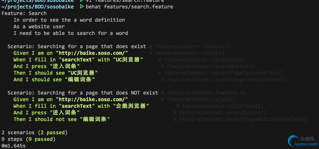

7.  执行命令behat features/search.feature,你将会看到以下累似的结果
到此,就算完成了一个BDD测试,整个过程做起来很简单,并不比写一个测试用例所耗费的时间长,并且获得测试用例所没有的功能 -- 可以自动执行去验证功能。
