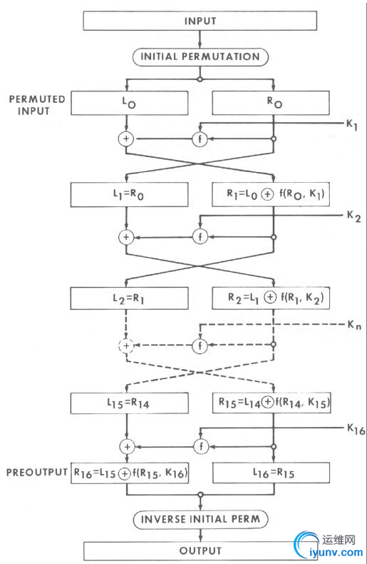

  这就要提到DES算法,DES算法是一种块密码加密算法,将明文分成多个长64bit的组,并使用一个64bit的密钥,对每个明文块使用同样的算法从而获得同样长度的密文块。
  加密算法流程如下:
  首先将64bit的明文数据分为左(L0),右(R0)两部分,然后R0经过费斯妥函数处理,将结果与L0做异或操作。异或的结果作为R1,R0作为L1,这样算是完成一个“回次”(round)。在经过16个回次以后(最有一个回次完成异或后不交换位置),再将两个32bit的块合并,这样就得到了这个明文块对应的密文块。
  PS:限于篇幅和本人的能力,这里就不具体展开费斯妥函数的处理过程了,有兴趣的朋友可以看一下上面提供的详细内容的链接。
