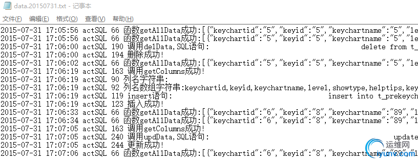

  后台调试简单了许多,下面是日志部分截图
  大功告成!
