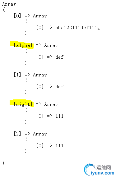

在 PHP 4.3.3 中,可以对子组使用 (?P<name>pattern) 的语法进行命名。 这个子模式将会在匹配结果中同时以其名称和顺序(数字下标)出现, PHP 5.2.2中又增加了两种味子组命名的语法: (?<name>pattern) 和 (?’name’pattern)。不能双引号
代码如下8:
$p="#.*(?<alpha>[a-z]{3})(?'digit'\d{3}).*#";
$str="abc123111def111g";
preg_match_all($p,$str,$arr);
print_r($arr);
  结果:

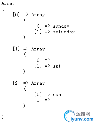

有时需要多个匹配可以在一个正则表达式中选用子组。 为了让多个子组可以共用一个后向引用数字的问题, (?\语法允许复制数字。 考虑下面的正则表达式匹配Sunday:
(?:(Sat)ur|(Sun))day
这里当后向引用 1 空时Sun 存储在后向引用 2 中. 当后向引用 2 不存在的时候 Sat 存储在后向引用 1中。 使用 (?|修改模式来修复这个问题:
代码9:
$p='#(?:(sat)ur|(sun))day#';
$str="sunday saturday";
print_r($arr);
  结果:
(?|(Sat)ur|(Sun))day
使用这个模式, Sun和Sat都会被存储到后向引用1中。

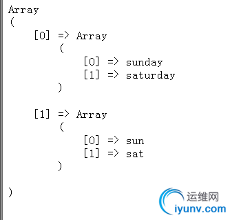

代码10:
$p='#(?|(sat)ur|(sun))day#';
print_r($arr);
  结果

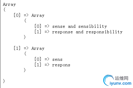

后向引用
如果紧跟反斜线的数字小于 10, 它总是一个后向引用。模式中的捕获数要大于等于后向引用的个数
后向引用会直接匹配被引用捕获组在目标字符串中实际捕获到的内容, 而不是匹配子组模式的内容
(sens|respons)e and \1ibility将会匹配 ”sense and sensibility” 和 ”response and responsibility”, 而不会匹配 ”sense and responsibility”。
代码11
$p='#(sens|respons)e and \1ibility#';
$str="sense and sensibility response and responsibility  sense and responsibility";
print_r($arr);
  结果

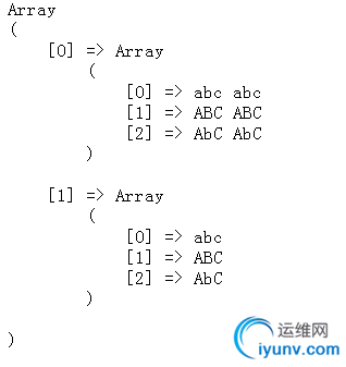

ab(?i)c匹配abC和abc
(?i)+原子
表示(?i)后的原子不区分大小写
如果在后向引用时被强制进行了大小写敏感匹配
((?i)abc)\s+\1
匹配 abc abc
ABC ABC
AbC AbC
只要两个一样不分大小写
但不匹配 ABC aBC等
这里其实要考虑的是后向引用期望得到的内容是和那个被引用的捕获子组得到的内容是完全一致的
代码12:
$p='#((?i)abc)\s+\1#';
$str="abc abc |ABC ABC  |AbC AbC |abc Abc ";
print_r($arr);
  结果

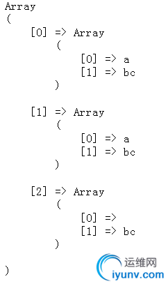

可能会有超过一个的后向引用引用相同的子组。 一个子组可能并不会真正的用于特定的匹配,此时, 任何对这个子组的后向引用也都会失败。
先看以下代码13
$p='#(a|(bc))#';
$str="abc ";
print_r($arr);
完整匹配了2次
[0][0]是第一次完整的匹配
[1][0]是第一次匹配的第一个子模式
[2][0]是第一次匹配的第二个子模式
[0][1]第二次完整匹配
[1][1]第二次匹配的第一个子模式
[2][1]是第二次匹配的第二个子模式
从上面可以发现对于模式
(a|(bc))
最外面的括号是第一个匹配子模式
里面的括号里的是第二个子模式
所以对于以下代码14:
$p='#(a|(bc))\2#';
$str="aabcbc";
print_r($arr);
  结果
当第一匹配a时,就没有第二子模式了
就无从\2谈起
所以第一次完整匹配中必须得有让第二个子模式存在的机会即里面的括号里的内容必须被匹配到,所以必须得有bc才能有匹配。

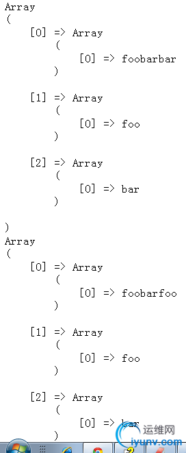

\g 转义序列紧跟一个负数代表一个相对的后向引用。比如: (foo)(bar)\g{-1} 可以匹配字符串 ”foobarbar”, (foo)(bar)\g{-2} 可以匹配 ”foobarfoo”。 这在长的模式中作为一个可选方案, 用来保持对之前一个特定子组的引用的子组序号的追踪。
代码18
$p='#(foo)(bar)\g{-1}#';
$p1='#(foo)(bar)\g{-2}#';
$str="foobarbar";
$str1="foobarfoo";
preg_match_all($p1,$str1,$arr1);
print_r($arr);
print_r($arr1);
  结果:
