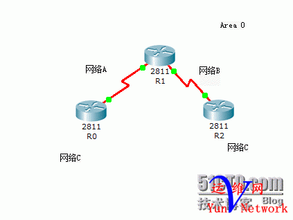

如图上,R0R1R2三个路由器是启用了ospf的路由器,并且都在Area 0中,这个网络为点到点的网络,(在多路访问网络中。OSPF在不同的二层网络中有不同的策略)。这个时候路由器都会向外发送hello数据包,路由器之间符合条件的会成为邻居(但注意这里还没有形成邻接关系,只有在交换了一些数据后才是邻接关系)。相互交换hello数据包之后,R0R1R2之间相互比较hello中的数据相互比较发现满足成为邻居的条件。就可以形成邻居。
成为邻居后,路由器们相互发送且同步LSDB.这个时候每个路由器都会建立LSDB(链路状态数据库)并且同步完了这个数据库大家都是一样的,LSDB就是相当于一个全网的拓扑地图,里面包含了很多信息。同时有很多冗余路径,这个时候路由器运行SPF算法,除去环路选择最佳路径。形成路由表放在路由器里面。
