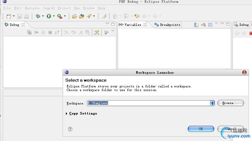

  File - Swich workspace  这里设置到 Wamp 的网页目录下,如图1.

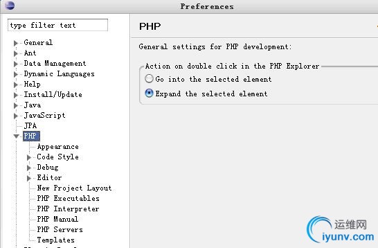

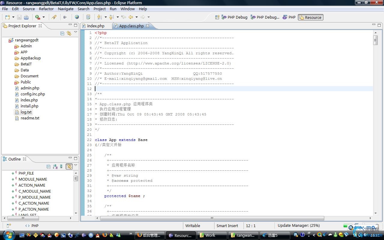

找到PHP.INI 修改配置,配置正确的XDebug的路径 (具体路径,注意斜杠),保存后重新启动 WAMP,看图2,图3
[XDebug]
; Modify the filename below to reflect the .dll version of your xdebug
zend_extension_ts="E:/Wamp/DevSoftwares/xdebug/php_xdebug-2.0.3-5.2.5.dll"
xdebug.remote_enable=true
xdebug.remote_host=127.0.0.1
;if debugging on remote server,
; put client IP here
xdebug.remote_port=9000
xdebug.remote_handler=dbgp
xdebug.profiler_enable=0
xdebug.profiler_output_dir="E:/Wamp/tmp"

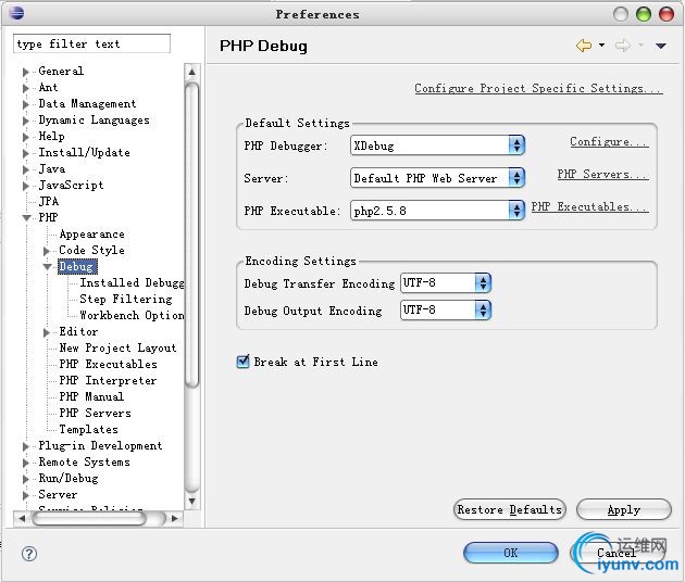

配置EclipsePDT,打开eclipse Windows - Preference  选中 PHP 看图4
配置 PHP Executables 看图4.1
注意PHP.INI的路径:E:\Wamp\bin\apache\Apache2.2.11\bin\php.ini   Name:自己填加可以了  debugger就不用说了XDebug

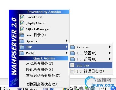

配置Debug 看图5
配置完成后重新启动Eclipse即可
