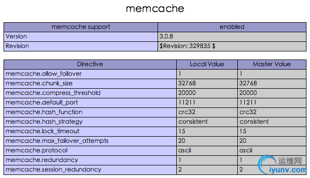

  如果看到如下结果:
Installing shared extensions:     /usr/lib/php/extensions/no-debug-non-zts-20090626/
  说明安装正常,接下去打开/etc/php.ini文件,添加如下行:
1 extension=memcache.so
  重启apache之后,看一下phpinfo结果:

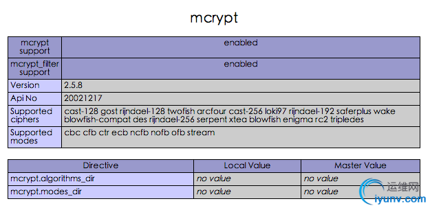

  正确完成安装之后,请编辑/etc/php.ini文件,加入如下配置行:
1 extension=mcrypt.so
  很熟悉是不是?重启apache之后,再次用phpinfo进行检查:

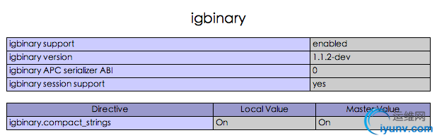

  编辑/etc/php.ini添加如下配置行:
1 extension=igbinary.so
  重启apache,检查一下效果:
  可以改动一下PHP的如下配置行:session.serialize_handler = php,修改成:
1 session.serialize_handler = igbinary
