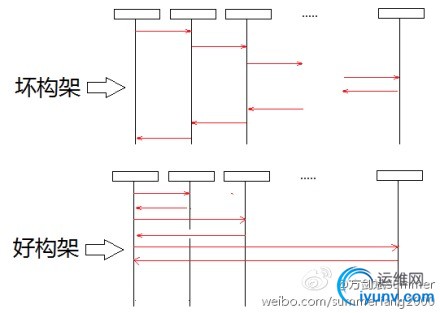

一副图说明好的技术构架和差的技术构架
