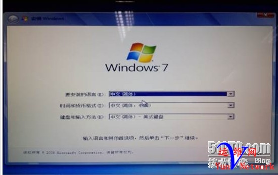

二、使用引导光盘或者U盘安装系统

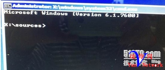

在进行到如下界面的时候,请按shift+F10,进入命令行提示界面。
三、依次输入一下命令
diskpart
list disk //查看当前有几个磁盘,一般就一个磁盘即磁盘0
select disk 0 //选择磁盘0,如果你的磁盘有多个,请根据大小选择需要格式化的磁盘
clean //清楚所选择的磁盘0的格式
convert mbr //将磁盘0的格式转换为mbr
接下来继续安装windows 7系统,就可以正常安装了,注意刚才的引导界面不需要退出重新引导哦,直接继续下一步和以前安装windows 7过程一样。
