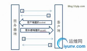

  四,通信机制的一个图片(不考虑等待时间结束自动关闭socket)
socket交互流程
  简单说明一下,在说明前我要说一下,为什么要用php命令来执行服务器和客户端,客户端你用fsockopen,这样就在流览器上访问了,不至少于会连接超时。为什么会这样呢,因为你创建一个socket时,它会不断的去监听客户有没有要来连接。
  socket通信的建立要二个socket通道,一个是服务器端创建的,一个是客户端创建的。
  1号线,服务器创建一个socket通道,并将信息放到缓存,等待客户端连接
  2号线,客户端创建一个socket通道,并连接服务器端,取得服务器端的信息进行通信,将要传的信息送入通道
  3号线,服务器端从客户端取得信息,并告诉客户端,信息我已经收到了。将要传的信息送入通道
  4号线,客户端从服务器端取得确认信息
  到此一个通信就完全建立了,数据传输完毕后,服务器端会断开socket通信,具体操作如下
