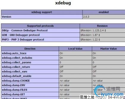

  此时用phpinfo()查看php配置,如果安装成功,应该可以看到以下信息: DSC0000.jpg

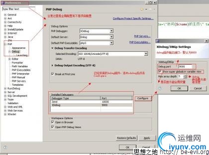

  eclipse全局总体配置:(点击放大查看)
  测试服务器配置:在上面窗口中点击 PHP Server....   后 (点击放大查看)

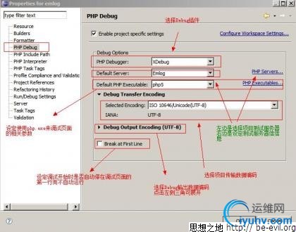

  PHP项目总体配置:打开或新建一个php项目后,在项目上单击右键,选择 Properties(点击放大查看)
  按照自己的实际要求配置好之后,整体的调试环境就完全配置好了,开始enjoy吧!

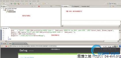

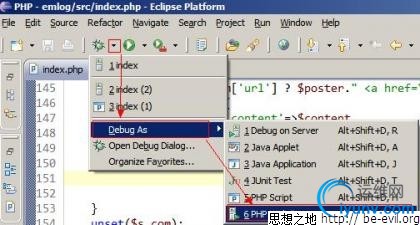

  1.首先打开你要调试的页面,我这里以emlog首页index.php为例
  在eclipse的菜单中照图中的顺序选择:
  这时eclipse就会启动debug界面,效果截图:(点击放大)
  如果你的服务器配置正确,那么就会蹦出浏览器并看到程序页面了。

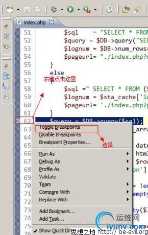

  在你要设定断点的行上点击右键,选择 Toggle Breakpoints

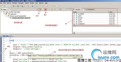

  设定好之后,请再启动debug
  下面是个例子(点击放大)
  有人肯定会问,这是首页,如果我要调试的页面带有参数或者不能直接访问怎么办?
  答案很简单,你只要在需要的调试的页面上设定断点,debug时启动任何一个可以直接访问的页面,然后从页面上点击到你要访问的页面,或者访问调用你要调试的文件的页面即可,运行到断点的时候eclipse会自动跳出来,这时你就可以开始调试了。
