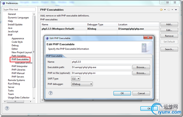

  配置Eclipse PDT
  先添加PHP Executestables,在Windows\Preferences中,如下图
  修改Run\Debug Configuration,PHP Debugger选XDebug,PHP Executables选我们刚才填的那个,而PHP File,则是准备Debug的文件:

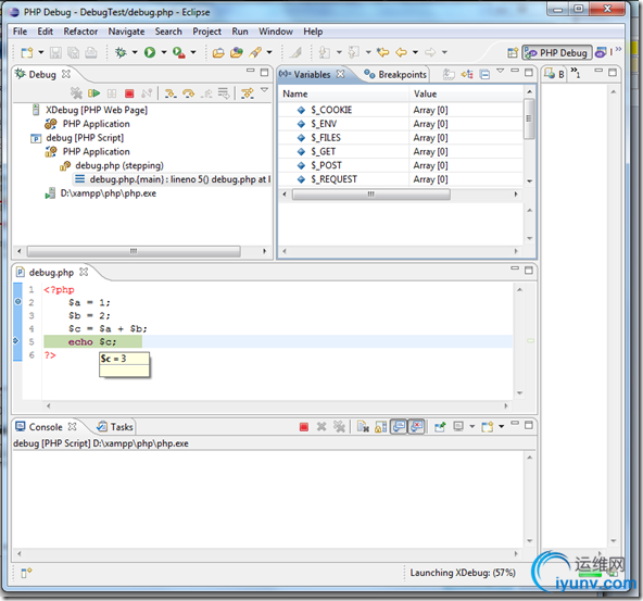

<?php    $a = 1;    $b = 2;    $c = $a + $b;    echo $c;    ?>  并且把这个文件写到Debug Confiugration中的PHP file,可以参考刚才的配置Eclipse PDT->修改Run\Debug Configuration
  然后就可以Debug了,如下图:
  以上是最基本的PHP script调试方法,仅供参考。注意这里调试的是PHP Script,也就是以命令行模式来调试。我将在之后的Blog中解释如何以Web Site来调试PHP页面文件,敬请期待 DSC0004.gif
