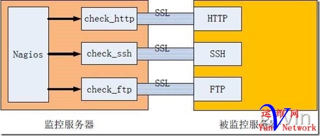

  • 编译安装nrpe (非必须步骤)
不应用nrpe的nagios工作流程
使用nrpe的nagios工作流程
需要在服务器端和被监控端安装

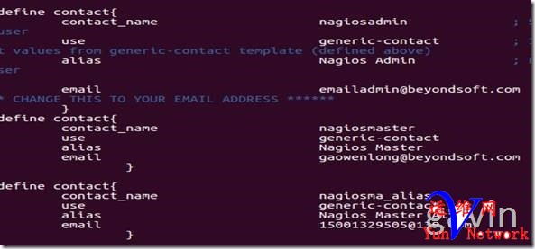

  • 配置通知联系人
nagios可以做到故障和故障恢复通知,这需要配置联系人,如果你有139的邮箱,可以免费使用139的邮件短信通知,也可以购买专业的sms服务来实现短信通知,这样通知更及时
修改联系人配置文件
sudo vim /usr/local/nagios/etc/objects/contacts.cfg
修改nagiosadmin的email地址
并按照原来的添加新的联系人
退出并保存
将添加的联系人加到联系人组

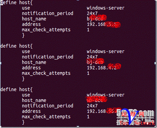

  • 配置主机配置文件
按照 localhost.cfg配置dsgrd_servers.cfg配置文件
use 是使用在template.cfg文件中的模板,是定义好的,如果其中的内容和当前的有冲突, 则以当前优先,如果没有,就继承 use中使用的。
