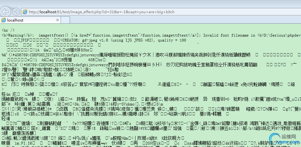

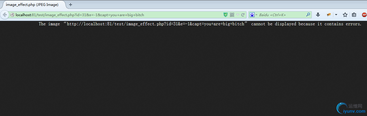

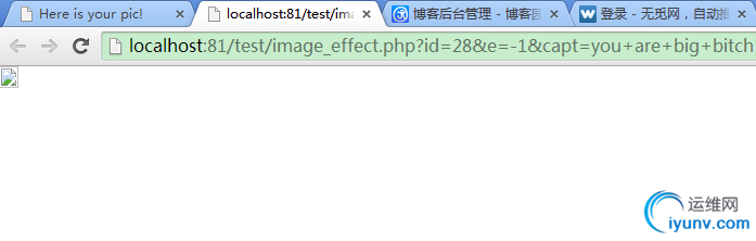

  注意这里有个问题,选择字体的时要加上绝对路径并且带上后缀.tff,否则的话是看不到图片的,下面的代码是image_effect.php

  这里如果我们写成下面这样
putenv('GDFONTPATH='.'C:\Windows\Fonts');
$font = "arial";
  是看不到效果的,这里顺便提一下,火狐是最佳的开发工具,怎么讲呢,看看下面的对比吧。
  火狐的提示是这样的:
  图片没有截完整提示是:The image “http://localhost:81/test/image_effect.php?id=31&e=-1&capt=you+are+big+bitch” cannot be displayed because it contains errors.
  谷歌浏览器的显示如下:
  一个未能正确显示的图片,什么信息都没有。
  再来看看大IE的,如下:
  也能看到错误信息,但是一大堆乱码啊!
  所以说开发人员好帮手还是火狐。
