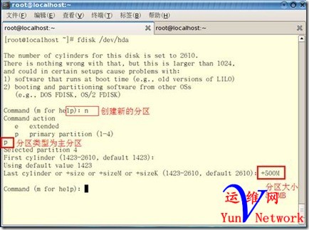

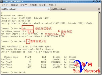

2.创建分区
使用分区工具(如:fdisk等)创建LVM分区,方法和创建其他一般分区的方式是一样的,区别仅仅是LVM的分区类型为8e。(不设置也可以,不过最好设置成8e,有时候会侦测不到)如下列图所示:
查看磁盘分区表
使用fdisk创建分区,根据设备文件的绝对路径(/dev/hda)进入分区管理

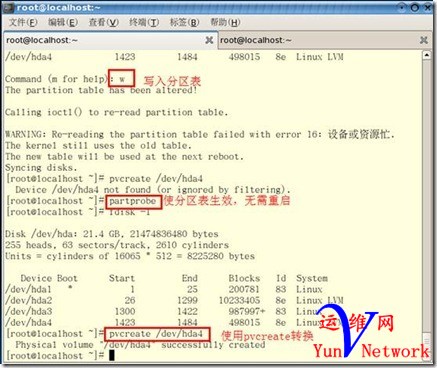

3 创建PV
pvcreate 将实体分区建成PV
pvscan 搜寻系统中具有PV的磁盘
pvdisplay 显示目前系统上的PV状态
pvremove 将PV还原成普通分区状态

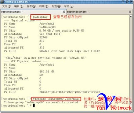

4 创建VG
创建完成VG之后,才能从VG中划分一个LV。
vgcreate 建立VG
vgscan 搜寻系统上的VG
vgdisplay 显示系统上的VG状态
vgextend 在vg外额外增加Pv
vgreduce 在vg外额外减少PV
vgremove 删除一个 vg

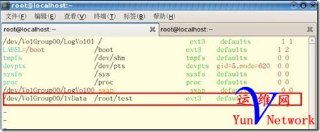

如果要在系统启动的时候启动LV,最好是将lvData写入fstable 文件中,如下所示:
使用Vim编辑器,打开/etc/fstab,在最后一行添加如图中所示,其中/dev/VolGroup00/lvData指定需要挂载的分区LV,/root/test指定要挂载的目录(挂载点),ext3分区文件系统格式,其它使用默认即可

扩容当前分区一、首先创建一块新的分区:
fdisk /dev/hda
n
l #选择逻辑分区,如果没有,则首先创建扩展分区,然后再添加逻辑分区(硬盘:最多四个分区P-P-P-P或P-P-P-E)
6 #分区号(从5开始),/dev/hda6
t 8e #分区类型8e表示LVM分区
w #写入分区表
partprobe #重读分区表
mkfs –t ext3 /dev/hda6 #格式化
partx /dev/hda #查看当前硬盘的分区表及使用情况
二、创建PV,扩容VG,LV
pvcreate /dev/hda6
vgdisplay #查看当前已经存在的VG信息,以存在VG:VolGroup00为例
vgextend VolGroup00 /dev/hda6 #扩展VolGroup00
lvdisplay #查看已经存在的LV信息,以存在LV:LogVol01为例
