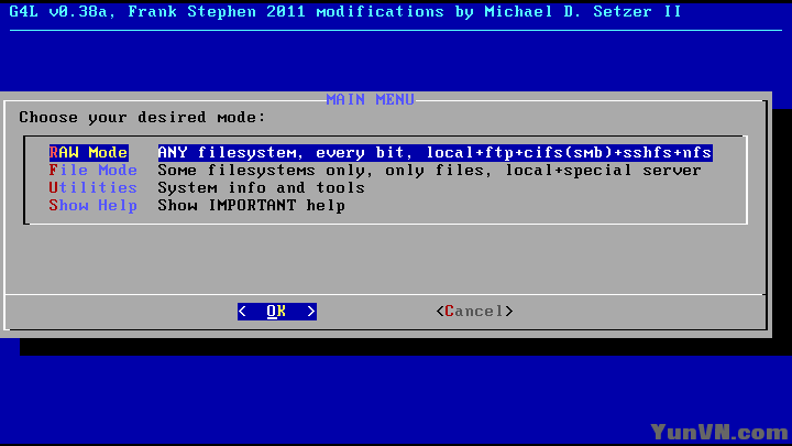

Step7:在图6中,选中RAW Mode ANY filesystem,every bit,local+ftp+cifs(smb)+sshfs+nfs,如图6。

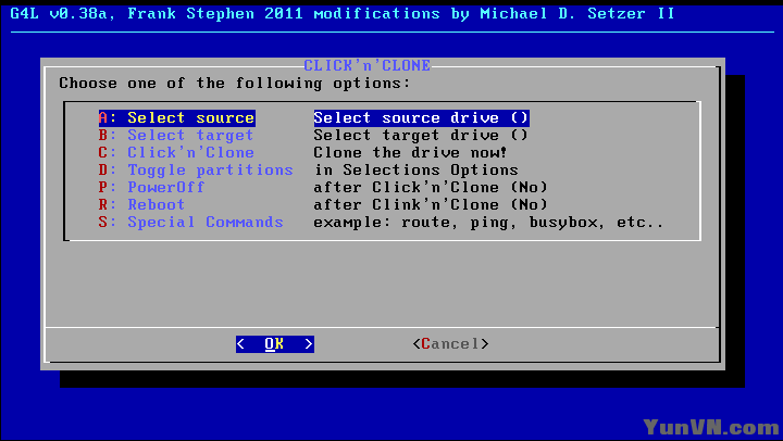

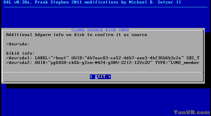

Step9:选择被克隆的源磁盘,选中A:Select source          Select source drive () 如图8,回车。
650
                                                             图8
Step10:选中源磁盘sda,如图9,OK,回车后出现磁盘克隆信息,如图10。

Step11:接下来选中目标盘(新加上的磁盘)Select target  Select target drive,如图11。
650
                                                                   图11
Step12:选中目标盘sdb,如图12,按空格键选中,OK,回车,同样出现图13目标磁盘信息。

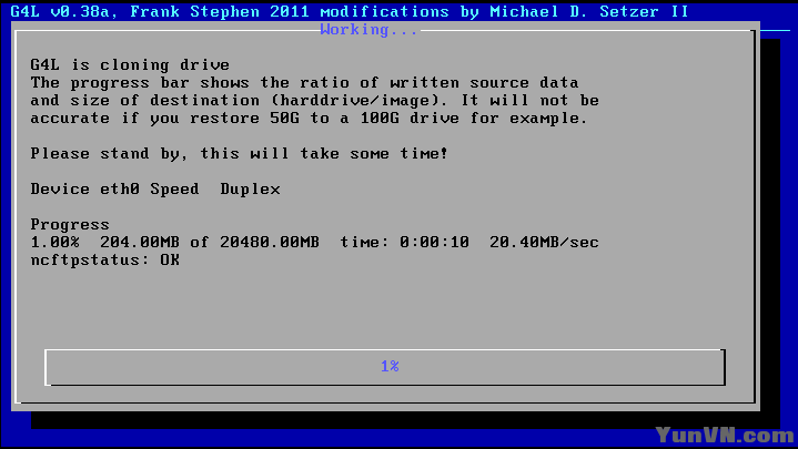

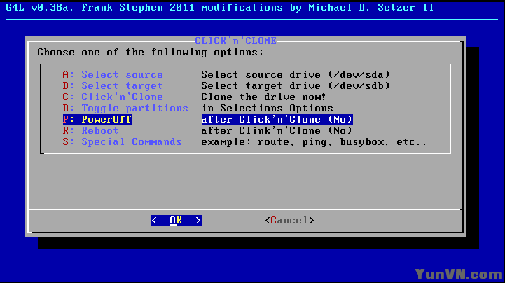

Step13:接下来选择Click'n'Clone   Clone the drive now!,即开始克隆磁盘并显示克隆进度,操作步骤如图14、图15、图16。
650
                                                                     图14
650
                                                                            图15
[url=650]650
                                                                             图16
Step14:克隆完成后,进入到以下状态,选择PowerOff,如图17,拔掉源磁盘,若从目标盘引导能进入系统,则克隆成功。
备注:磁盘克隆时一定要搞清楚源盘和目标盘,避免源盘目标盘搞反,破坏源盘数据。
