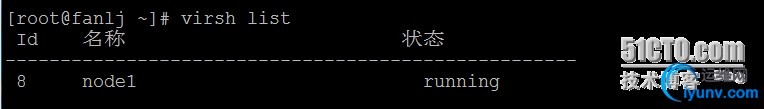

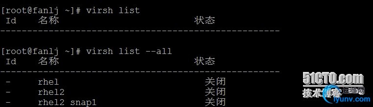

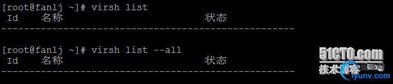

1.查看虚拟机的状态,为虚拟机导出XML文件,并且取消已有虚拟机的定义。
1)查看已有虚拟机的状态
2)导出虚拟机 node1的XML描述信息,保存为node1.xml 文件
3)取消已有虚拟机的定义
4)查看虚拟机的状态

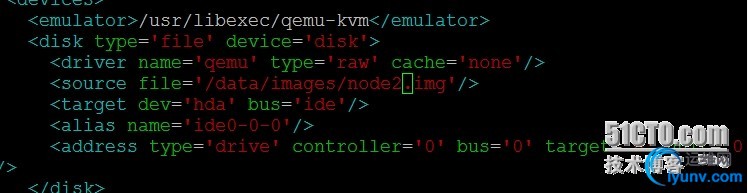

2.修改导出虚拟机node1.xml文件成为rhel6的虚拟机的文件(uuidgen生成uuid)

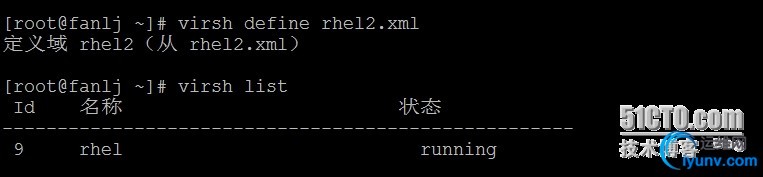

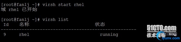

3.根据node1.xml建立新的虚拟机
查看所有虚拟机的状态
启动新的虚拟机

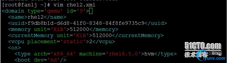

1)导出虚拟机rhel的XML描述信息,保存为rhel2.xml文件

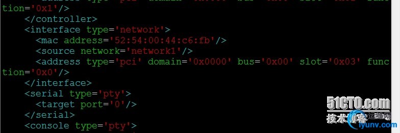

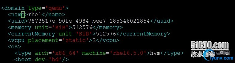

2)修改rhel2.xml(修改名称、UUID、内存、MAC地址、磁盘存放位置等)
3)复制虚拟机rhel2的磁盘文件
4)根据rhel2.xml建立新的虚拟机

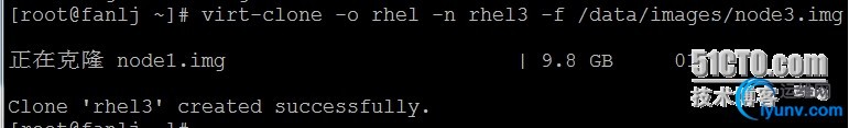

实验目的:虚拟机的克隆。
1.关闭所有虚拟机
2.为现有的虚拟机rhel克隆为rhel3

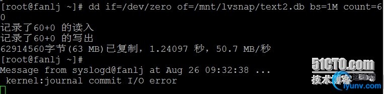

创建一个200M的逻辑卷lvsrc, 并且格式化,在逻辑卷中写入一个数据text.db。
由于前面有创建好的所以我就直接使用。
创建一个文件夹为/mnt/lvsrc用来挂载刚才格式化的lvsrc,并且创建一个100M的文件text.db
建立快照为50M的逻辑卷lvsnap,对/dev/vg_data/lvsrc,创建一个挂载点为/mnt/lvsnap,并且查看其大小
创建一个文件为text2.db,大小为60M,放在/mnt/lvsnap中,查看是否可以放下60M的内容,根据上面的显示可以放下79M的内容。
总结:
对快照卷的修改量大于快照卷的容量,快照卷就会崩溃。

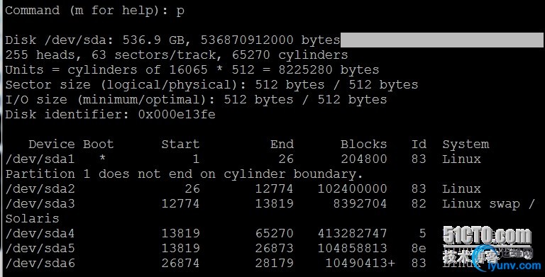

1.在/dev/sda分一个10G的磁盘为sda6
刷新磁盘并查看
创建逻辑卷

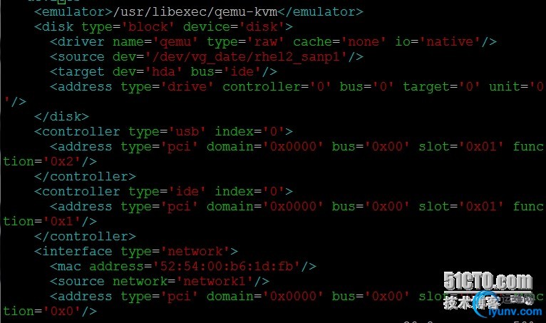

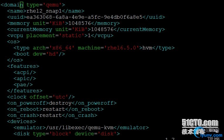

4.根据模板机的 LV 建立快照卷,快照卷的名字为rhel2_snap1,对刚才装系统的逻辑卷进行快照。
5.导出模板机的XML描述,并修改为新虚拟机的定义(新名称、新UUID、新磁盘设备)
加载文件rhel2_sanp1.xml
