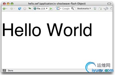

  在命令行中运行这段代码将生成文件 hello.swf。当我在 Web 浏览器中打开该文件时,看到了图 1 所示的结果。
图 1. 使用 Ming 的 HelloWorld 示例
  回过头来查看这段代码,我做的第一件事是创建指向一个内置字体(_sans)的指针,然后创建文本字段,设定字体、颜色和大小,最后为其提供 一些文本内容(&#8220;Hello World&#8221;)。再接下来创建了一个 SWFMovie  对象并设定其尺寸。最后,向动画中添加了文本元素并将动画保存到文件中。

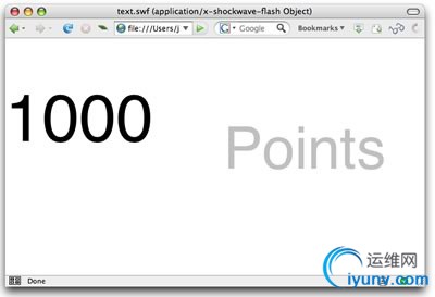

  在命令行中执行这段代码时,它将生成 text.swf。在 Web 浏览器中打开该文件时,我看到了图 2 所示的图片。
图 2. text.swf 文件
  文本 &#8220;1000&#8221; 开始时很小,大小为 350 个点。然后使用 scaleTo() 方法使其增大为 750  个点,方法是对动画对象使用 nextframe() 方法。
  要理解其工作原理,需要了解一点 Flash 制作动画的方法。Flash  中的动画就像电影中的动画一样运行:按帧运行。子图形将按帧在动画框架中移动。一个主要差别是 Flash  不获取每帧的快照。它存储子图形对象在每帧的状态。
  您可能会注意到,我有一个名为 $pt 的变量,该变量具有文本 &#8220;1000&#8221;。随后当我把 $pt  添加到动画中时,获得了通过 add() 方法返回的名为 $pts 的新对象。该对象是 SWFDisplayItem, 表示子图形的实例。然后我可以围绕动画框架的表面逐帧移动实例。 这有点儿混乱,但我可以拥有同时移动的多个版本的 &#8220;1000&#8221; 文本子图形或 &#8220;points&#8221; 文本子图形。

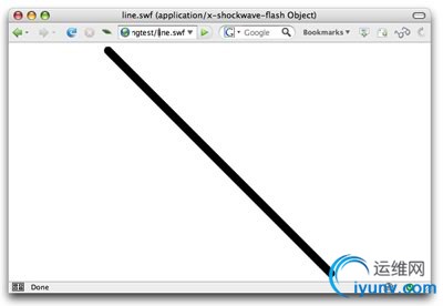

  在命令行中运行此脚本,然后查看输出的 .swf 文件,效果如图 3 所示。
图 3. 绘制简单的直线
  好的 &#8212;&#8212; 这十分简单,也不怎么令人激动。那么我做了什么?创建了一个新的 SWFShape  对象,然后向其中添加了一些笔触移动和直线。然后我将其作为子图形添加到了动画中。

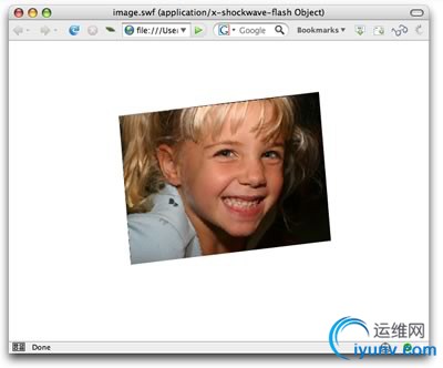

  在命令行中运行此脚本并在浏览器中查看 image.swf,结果如图 4 所示。
图 4. 生成的图片动画
  此脚本在开始时读取了本地的 .jpeg 文件(在本例中,是我女儿 Megan  的照片)。然后创建一个矩形,并在其中填充图片。在那之后,它在10 帧处使用了位移效果使图片稍微移动。
