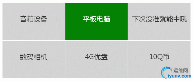

  其实到这一步抽奖工作已经完成,为了能查看其他方块背面究竟隐藏着什么,我们在抽奖后给出一个可以查看其他方块背面的链接。通过点击该链接,其他5个方块转动,将背面奖项信息显示出来。
1 $(function(){
2     $("#viewother").click(function(){
3         var mydata = $("#data").data("nolist"); //获取数据
4         var mydata2 = eval(mydata);//通过eval()函数可以将JSON转换成数组
6         $("#prize li").not($('#r')[0]).each(function(index){
7             var pr = $(this);
8             pr.flip({
9                 direction:'bt',
10                 color:'lightgrey',
11                 content:mydata2[index], //奖品信息(未抽中)
12                 onEnd:function(){
13                     pr.css({"font-size":"22px","line-height":"100px","color":"#333"});
14                     $("#viewother").hide();
15                 }
16             });
17         });
18         $("#data").removeData("nolist");
19     });
20 });

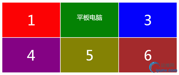

  当单击#viewother时,获取抽奖时保存的未抽中的奖项数据,并将其转化为数组,翻转5个方块,将奖品信息显示在对应的方块中。最终效果图:
